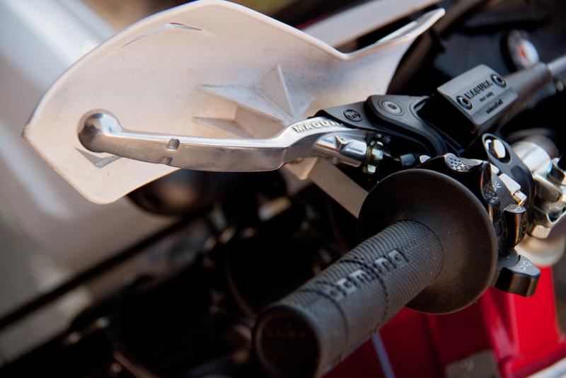

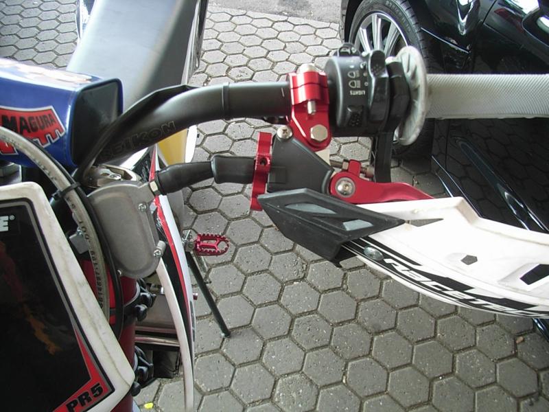

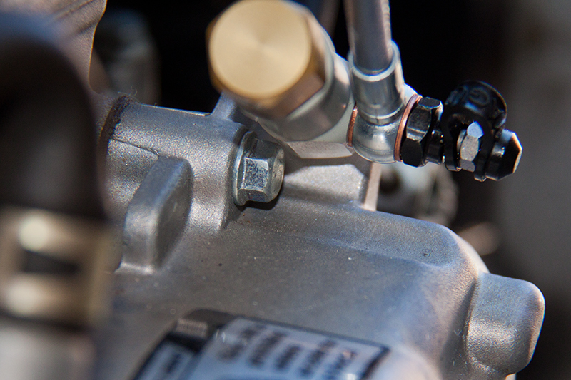

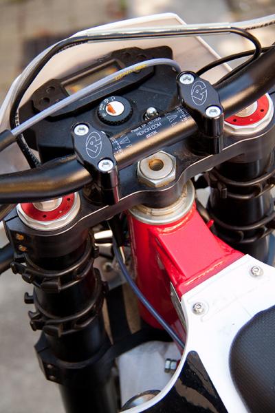

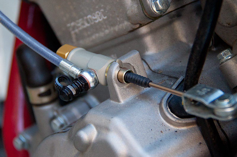

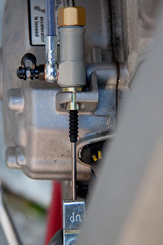

                    Wollte mich nur mal melden.
                    Ich hab ne Magura verbaut bei meiner PR5.... Leichtgängig ist sie auf jedenfall. Bis jetzt dürfte alles passen. Habe nur irgendwie Paranoia, dass Kupplung jetzt nicht soooo sauber trennt.
                    Kann bei bedarf mal Bilder und Infos schicken (bin jetzt nur bald ne Woche snowboarden ;) )
                    (Edit: Satzstellung)
                      Falls es jemandem hilft:
                      Anbei Bilder von der magura:

                      • #26
                        Ich würde mal versuchen den Nehmer um 90° zu drehen, so das die Entlüftungsschraube nach oben zeigt, anstatt seitlich zur Seite weg.
                        So rasierst Du die garantiert beim erstbesten Umfaller ab.
                        • #27
                          Danke :) Das ist ein guter Punkt! Ich bin ja noch kompletter Enduro-Neuling und fühle mich ja schon wie ein "großer" wenn ich ne Schotterstraße entlang düse :P Oder nen kleinen Hang hinauffahre :) Schlimme Stürze gabs noch nicht :D Die paar Umfaller die ich hatte waren bis jetzt aber Problemlos. Werde es 90° Drehen.. Sicher ist sicher.
                          Lg
