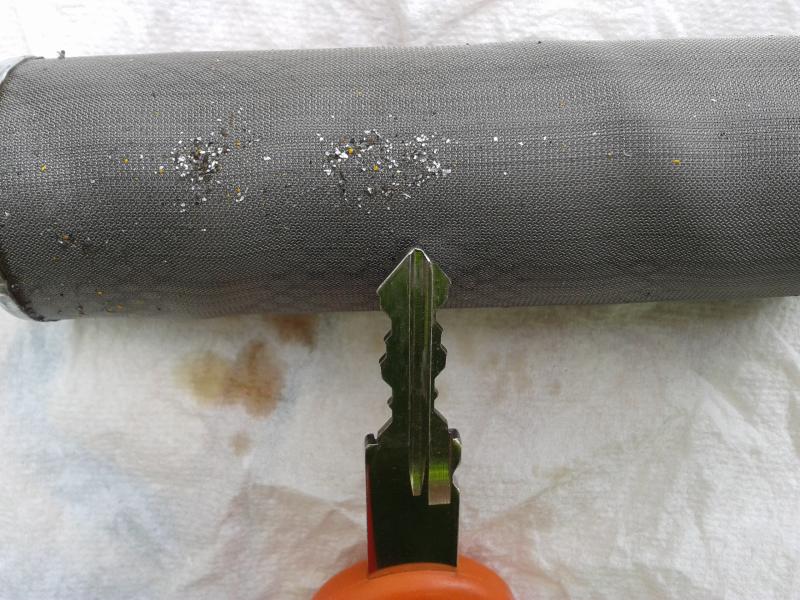

                        Mal eine Frage an Euch Profis: ich habe erstmals selbst den Ölwechsel bei meiner (gebraucht erstandenen) AJP PR5 durchgeführt, 1335 km (gemischt Straße / off road, sehr ruhige Anfänger-Gangart).
                        Auf dem Hauptölsieb waren orange Stipsen und Metallglitter, siehe Abbildung. Zum Größenvergleich liegt der Schlüssel meiner Maschine daneben. An der magnetischen Ölablassschraube war etwas metallener "Sumpf", aber nicht viel, das Öl m.E. nicht sonderlich schmutzig.
                        Ist das eine übliche Menge an Metallabrieb oder sollte ich mir Sorgen machen?

                            Abrieb scheint normal. (Habe keine AJP, sieht aber bei anderen Enduros beim 1. Ölwechsel ned besser aus!)

                              Also für den ersten Ölwechsel (bei 1335km) sieht das fast zu sauber aus! Wenn es doch so ist, dann ist m.E. alles supi! :gut2:
                              Ich hatte mehr "Dreck" drin, u.a. kleine Stücke von der grauen Gehäusedichtmasse... (allerdings habe ich bei ca. 350km + ca. 950km Ölwechsel gemacht - hatte sie auch etwas härter ran genommen...)

                                Ich habe die AJP gebraucht gekauft; die 1000er - Inspektion hat eine Werkstatt gemacht. Der sprach von sehr viel Metallabrieb, und das Öl wäre die reinste "Blörre" gewesen. Daher habe ich rd. 340 km später noch mal einen Ölwechsel gemacht. Wollte mal sehen, wie viel dann noch an Spänen kommt, aber es waren "nur" noch diese feinen Partikel.
