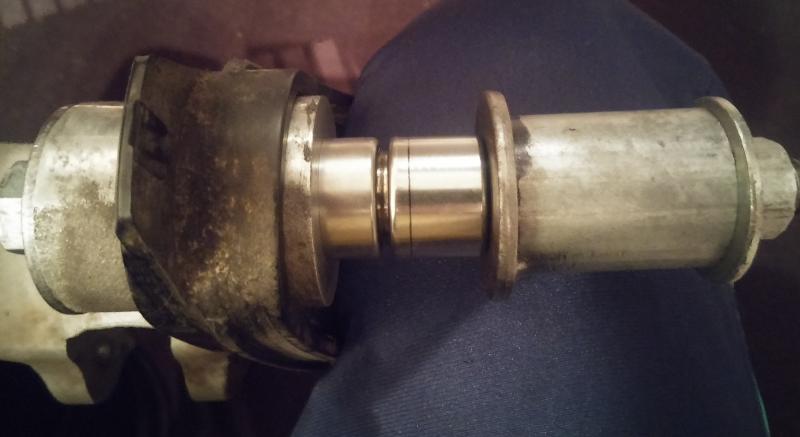

  • Wenn die PR5 manchmal "quietscht" wenn sie hinten einfedert, dann könnte es daran liegen:
Größe: 31,3 KB

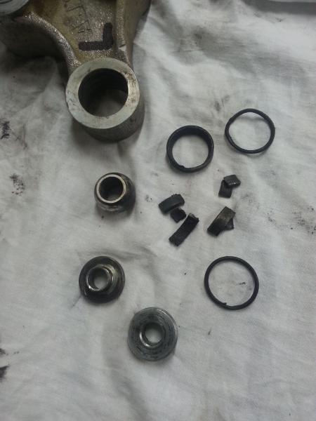

    Dann hat sich nämlich das unter Gelenklager vom Stoßdämpfer in Wohlgefallen aufgelöst!
    Leider konnte ich auf den Trümmern nicht mehr genau erkennen was es für ein Lager ist...
    Von dem was ich noch messen konnte, würde evtl. das hier passen: http://www.maedler.de/Article/63399312
    • Schaut aus als hätte die Umlenkung was abbekommen, oder täuscht das auf dem Bild? Ich hätte jetzt an der Stelle ein Nadellager erwartet. Der Aufbau des Lagers sieht aus wie von einem KTM PDS.
      • Zitat von MetaMork Beitrag anzeigen
        Jain. Das ist schwer zu erklären...
        Auf dem Lager (bzw. der "Gelenkkugel") stecken rechts und links jeweils ein Hülse drauf. Diese Hülse reduziert den Innendurchmesser von 12mm auf 10mm und durch diese Hülse läuft auch die Schraube mit der der ganz Spaß befestigt wird. Diese Hülsen haben an dem Auge vom Umlenkhebel etwas "gerieben" - aber ich denke es ist noch okay...
        Hätte ich auch! :-)
        Die beiden anderen Lager im Umlenkhebel sind auch Nadellager...

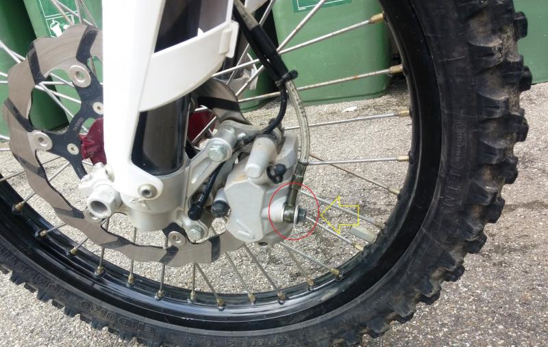

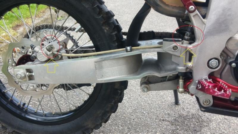

          Bremsschläuche:
          - Speziell bei der PR5 soll man regelmäßig überprüfen, ob die Bremsschläuche noch fest sitzen.
          3 Kontrollpunkte (Hinterrad, Mitte, Vorderrad) – siehe Fotos / roter Kringel. Vorsicht, hier gilt erneut: nach fest kommt ab.
          Bremsleitung zum Hinterrad:
Größe: 65,5 KB
          Am Vorderrad:
Größe: 85,2 KB

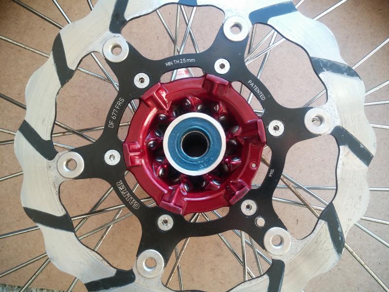

              • Für Anfänger: Einbau von neuen Radlagern am Vorderrad der AJP PR5 / PR5 extreme
                Angaben ohne Gewähr! Wer etwas ergänzen möchte oder einen Fehler entdeckt hat, möge mir eine PN schicken. Dann wird der Fred nicht so lang, und ich füge es in den Text ein.
                Bitte Netiquette beachten!!

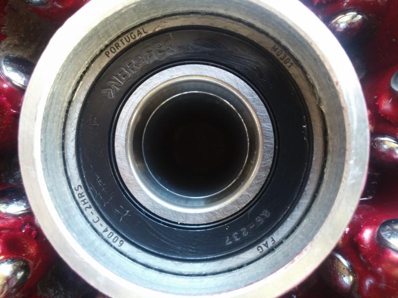

                Sauberer Lagersitz (mit Tuch auswischen langt).
                Auf ebene Fläche auflegen. Vorsicht: Bremsscheibe und Kettenrad. Bei meinem VR lag die Bremsscheibe (Galfer) absolut flach auf, außerdem arbeitet man mit kleinem Kraftaufwand. Die Chance, die Scheibe zu beschädigen war also minimal. Das immer vorher checken, ggf. Scheiben abnehmen.
                Lagersitz bis zur Kante und den folgenden Hohlraum ganz leicht fetten (Mehrzweckfett).
                Kante, auf der das Lager zu liegen kommt, mehr fetten (sichtbare Menge; „wo Fett ist, ist kein Wasser“ ;-) aber natürlich alles in normalen Mengen....)
Ansichten: 2
Größe: 55,4 KB
                Radlager ca. 1 h vorher kühl legen (kein Muss, aber es geht dann einfacher rein; Kühlschrank oder Eisfach, eingewickelt z.B. in Folie)
                Lagersitz / Radnabe kreisend warm föhnen (Vorsicht bei Lack, zu heiß = Lackschaden, dauert ca. 2-3 min bei 300°, so ca. 6 cm Abstand).
                Radlager außen leicht und Unterseite (die zuerst in den Lagersitz kommt) sichtbar mit Mehrzweckfett fetten,
                Radlager gerade (!!) aufsetzen, andrücken. Wenn man Glück hat, plumpst es kalt in den warmen Lagersitz gleich hinein.

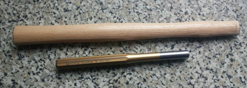

                Altes Lager oder Nuss (mit Durchmesser, der etwas kleiner als der Lagersitzdurchmesser ist )auf das neue Radlager setzen, mit dem Hammer gerade hinein klöppeln (Hammerkopf quer drauf), dann mit einem Eintreiber ohne Gewalt mit kleinen Schlägen hinein klopfen. Dazu auf den äußeren Rand des neuen Radlagers klopfen, nie auf den inneren! Immer im Kreis am Außenrand rundherum klopfen.
                Ich habe vorher vorsichtshalber ausgemessen, wie tief der Lagersitz und wie dick das Radlager ist. So konnte ich kontrollieren, ob es am Ende rundherum gleichmäßig ganz aufliegt.
                Mit dem Finger das Lager drehen, es soll so laufen, wie es sich vor dem Einbau hat drehen lassen.
                Simmering-Hohlraum mit Mehrzweckfett auffüllen, Außenrand leicht fetten.
                Mit dem Hohlraum zum Radlager hin in den Lagersitz schieben. Das ging ganz von Hand; sollte es nicht gehen, Nuss aufsetzen und locker mit dem Hammer rein klöppeln, alternativ mit Rundholz (oder Hammerstiel) am Rand entlang reinklöppeln.
Ansichten: 2
Größe: 46,5 KB

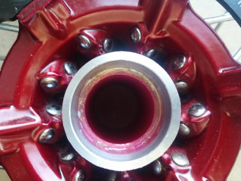

                Der Simmerring (auf dem letzten Foto, türkis) steht am Ende nicht mehr über, sondern ist leicht im Lagersitz eingesunken.
                Alles i.O.? Dann Rad herum drehen.
                Innenhülse außen und innen hauchdünn mit Mehrzweckfett fetten, senkrecht hinein stellen (rastete ganz minimal bei meinem VR ein). Dann wie -s.o.-.
                Bei dem Eintreiben des 2. Radlagers kontrollieren, ob die Innenhülse gerade steht!
                Wie man sieht, sieht man nix, die Innenhülse steht so schön gerade, dass man nur den Rand leicht glänzen sieht:

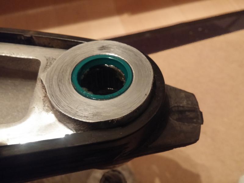

                • Wieder für Anfänger: Nadellager in die Schwinge oder Umlenkung einbauen, AJP PR5 und PR5 extreme
                  Bitte Netiquette beachten.
                  Lagersitz säubern (Tuch) und leicht fetten (Mehrzweckfett oder Bootsfett).
                  Neues Nadellager außen leicht fetten (Anmerkung: Kühlen bringt nichts; bis man alles zum Einziehen zusammen gebaut hat, ist das Lager warm).
                  Altes Nadellager außen fettfrei; um Verwechslungen vorzubeugen mit Edding markieren (wenn es verwischt, dann die Kennzeichnung am Rand farbig machen).
                  Beide auf eine saubere (alte) Hülse schieben; zum einen kann man das dann besser handhaben, zum anderen schützt das etwas vor Verkanten.
Größe: 32,5 KB
                  (Auf dem Foto sieht man das schon halb eingezogene neue Nadellager und das alte; in dem Spalt sieht man die alte Hülse. Für das Foto noch mal auseinander gezogen. Den Anbau rechts braucht man zum Einziehen nicht, ist nur aus praktikablen Gründen dran. Die Markierung an der alten Nuss ist unnötig)

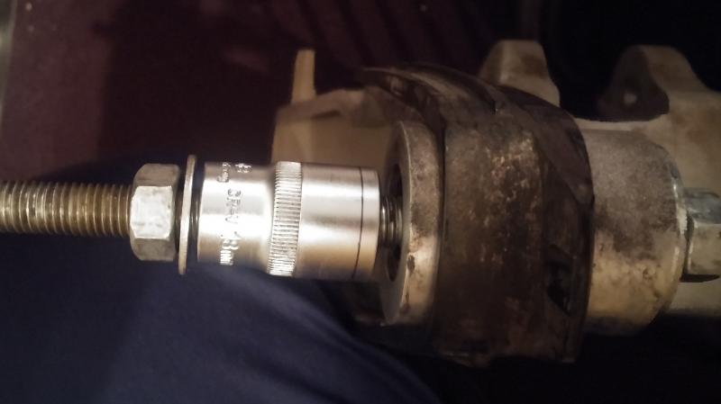

                  In den Lagersitz einspannen: M14- Gewindestange, auf abgewendeter Seite 2 dicke Unterlegscheiben plus Mutter, auf der zugewendeten Seite erst das neue Lager, dann das alte, dann 1-2 dicke Unterlegscheiben und Mutter. Zum Aufbau gab es schon einen Fred, muss ich mal gucken.
                  Gerade ausrichten, von Hand anziehen, dann mit Knarre und Schlüssel vorsichtig anziehen: genau gucken, ob alles gerade steht und, ob das neue Lager genau vor dem Lagersitz steht (man will es ja nicht gegen den Rand anziehen). Ggf. wieder öffnen, neu ausrichten, ....
                  Der Schritt ist sehr wichtig, hier darf man nicht verkanten. Lager einziehen.

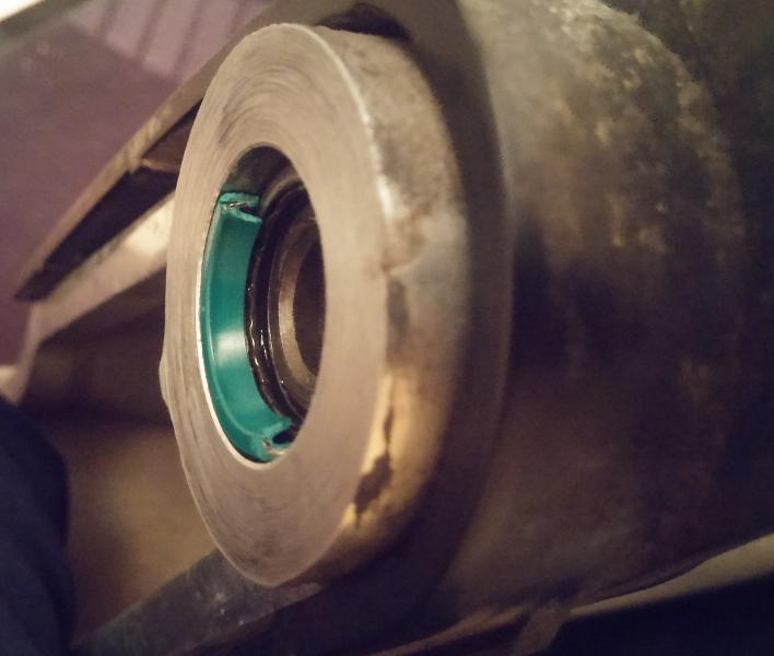

                  An der Umlenkung der AJP PR5 / PR5 extreme ist kein Platz für WDRs (Wellendichtringe = WDR = Simmerringe ®). An der Schwinge hingegen ist genug Platz.
                  Bei der Umlenkung einfach bündig einziehen, das 2. Nadellager von der anderen Seite einziehen.
                  Bei der Schwinge müssen beide Nadellager gerade so weit eingezogen werden, dass je ein WDR davor passt.
                  Wenn das neue Lager eingezogen ist, das alte Lager (das zum Einziehen diente) entfernen, stattdessen eine Nuss verwenden, die etwas kleiner als der Durchmesser des Lagersitzes sein muss. Wäre sie zu groß, bekäme man sie später nicht mehr aus dem Lagersitz, wäre sie zu klein, würde man das neue Nadellager beschädigen. Die Nuss auf den Tisch legen, einen WDR daneben und mit einem Edding die Höhe des WDR anzeichnen, siehe Foto.
Größe: 27,0 KB
                  Dann weiß man recht genau, wie tief man das Nadellager jetzt noch einziehen muss, damit der WDR davor passt. Zur Kontrolle mit der Messlehre nachmessen oder einen WDR "opfern", siehe folgendes Foto ;-)
Größe: 35,0 KB
                  (Zerschnittener WDR, eingelegt, um auf bündigen Abschluss zu prüfen).
                  Warum nimmt man nicht gleich die Nuss zum Einziehen? Weil es mit altem + neuen Nadellager + Hülse praktischer zu handhaben und sicherer gegen Verkanten ist.
                  Dasselbe auf der anderen Seite für das 2. Nadellager durchführen.
                  Den Hohlraum der WDR mit demselben Mehrzweckfett oder Bootsfett fetten, mit dem man auch die Nadellager fetten will. Die andere Seite des WDR säubern, ebenso Bereich um den Lagersitz, sonst flutscht es beim Einsetzen in alle Richtungen.... Gerade reindrücken. 2cm-WDR sind ganz schön störrig, mit meinen schlappen Frauendaumen no chance. Also Nuss drauf und vorsichtig reinklöppeln.
                  Schön innendrin fetten, auch den kleinen Spalt zwischen den beiden Nadellagern innen.
                  Es gibt übrigens fertig gefettete Nadellager und trockene. Bei den trockenen einen Tropfen Fett innen hinein, mit dem Finger durch Bewegen des Lagers einmassieren, wdh, wdh. Es gehen gefühlt Berge von Fett hinein!
Größe: 36,5 KB
                  Fertig.
                  Man kann normales Mehrzweckfett oder wasserfestes Bootsfett verwenden, da diese Lager "langsam drehen" bzw. sozusagen nur "wackeln" beim Fahren. Ich habe zum Test ein Lagerpaar an der Schwinge mit Bootsfett und eins mit Mehrzweckfett eingebaut und bin gespannt, welches sich besser hält.... Werkseitig waren keine WDR an der Schwinge verbaut. Dass der Einbau i.O. für das Fahrwerk ist, weiß ich von 2 guten AJP-Fahrern.
                  Nach 4400 km EnduroWandern bei jedem Wetter waren die je äußeren Nadellager strapaziert und hatten Fettmangel, dafür waren sie „erdreich“, aber noch i.O., die inneren waren noch sehr gut in Schuss. Die Schwingenachse war oberflächlich korrodiert, ebenso die Hülsen. Die U-förmige Umlenkungshalterung ist noch nicht ausgebaut.
                  Das untere Nadellagerpaar mit Hülse und das Gelenklager in der Umlenkung waren verschlissen. Quietschen hatte schon lang darauf aufmerksam gemacht, hüstel. Das andere Nadellagerpaar der Umlenkung war noch soweit i.O..
                  Das ist ein typisches Problem aller Umlenkungen, nicht nur bei AJP! Hier hätte ich früher wechseln sollen, aber als Schrauberlehrling habe ich mich nicht früher dran getraut.
                  Mit dem Ergebnis kann man sehr gut leben, die von AJP verbaute Qualität passt :gut2:
                  VG Gudrun
