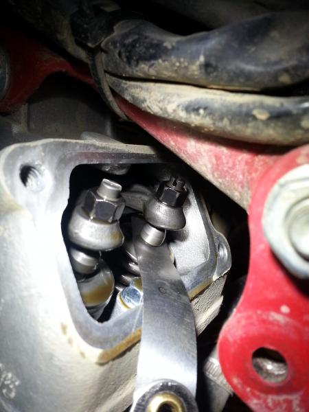

  • Endlich ist es soweit! Mit der Ventillehre kann man jetzt das Ventilspiel kontrollieren:
Größe: 36,9 KB
    Das Ventilspiel sollte laut AJP auf 0,05mm (Einlaß) bzw. 0,08mm (Auslaß) eingestellt werden. Wie immer gilt: im Zweifel lieber etwas zu weit als zu eng! Zu weite Ventile klappern normalerweise nurm zu enge können aber durchbrennen - speziell auf der Auslaßseite!
    Zum Einstellen nehme ich einen gekröpften 8er Ringschlüssel und einen Winkelschraubendreher. Mit dem Ringschschlüssel wird die Mutter leicht geöffnet und mir dem Winkelschraubendreher die Schraube am Kipphebel ein wenig verstellt - zu oder auf, je nach dem ob man das Ventilspiel kleiner oder größer machen will.
    Ich finde speziell die Einstellung auf der Einlaßseite immer etwas problematisch. Das 0,05er Blatt ist so dünn das man es kaum in den Spalt bekommt. Hier ist einiges an Fingerspitzengefühl gefragt...
    Es gibt unterschiedliche Aussagen zu dem Thema - aber für mich ist das Ventilspielsiel richtig eingestellt wenn sich die Ventillehre "saugend" zwischen Ventil und Kipphebel bewegen lässt.
    Wenn endlich alles passt, dann erfolgt der Zusammenbau in umgekehrter Reihenfolge - Kühlwasser nicht vergessen!

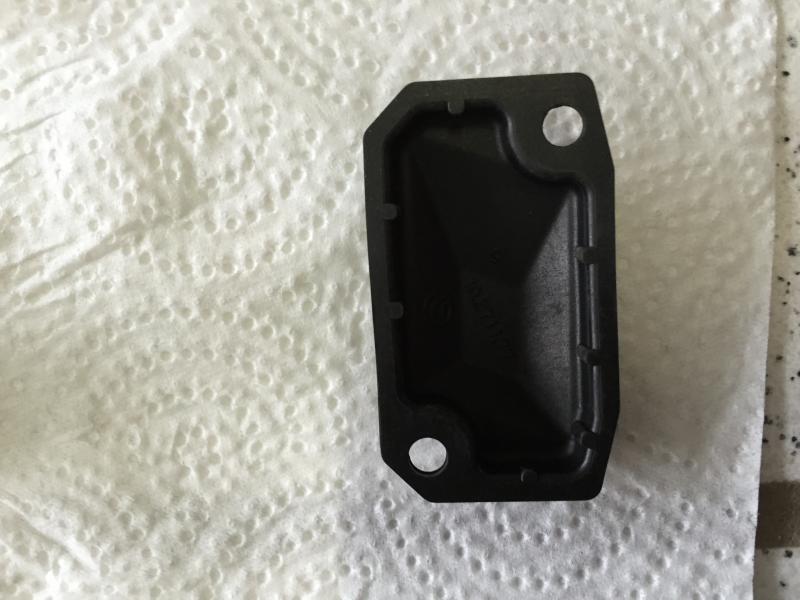

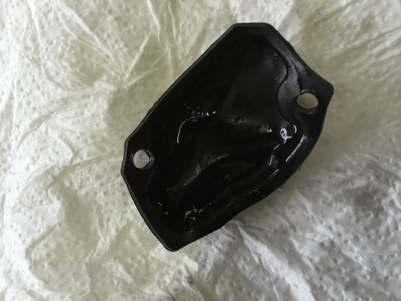

          Hier mal 2 Bilder der alten und neuen Dichtung echt interessant oder ?

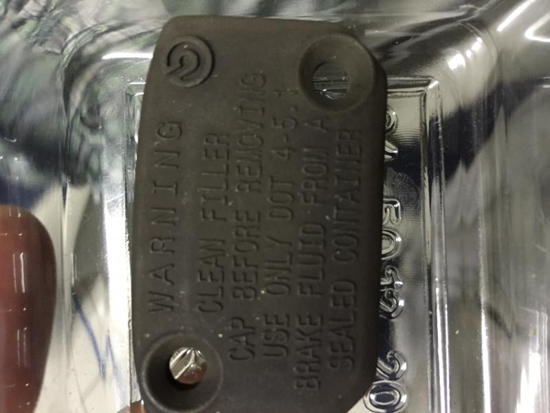

          und hier der Deckel mit den Angaben

                          • [QUOTE=Southbound;515600]Endlich ist es soweit! Mit der Ventillehre kann man jetzt das Ventilspiel kontrollieren:
                            Soweit ich weiß, fährst Du sehr ambitioniert, aber keine Rennen. In welchem Turnus stellst Du daher das Ventilspiel ein?
                            VG Gudrun
                            • Das Ventilspiel erscheint aber seeeeeehr eng...ich würde bei beiden angaben 0.05 drauf legen.
                              Gesendet von mir!!!
                              Klagt nicht,kämpft!!!
                              • @Takatuka: Ventile stelle ich immer ein wenn ich Ölwechsel mache - und das ist nach 2000-2500km, je nach dem wie viel ich gefahren bin
                                @Lionmartin: Ja, sie hören sich eng an. Ich hoffe AJP (oder Zongshen?) hat sich was bei den Werten für die Ventile gedacht. Ich verwende die Werte aus dem Handbuch und bisher läuft der Motor sehr gut damit.
