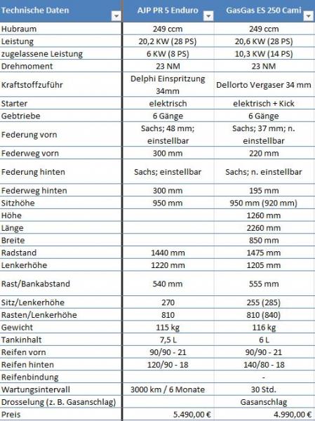

            • Soweit ich weiß mit 6KW also 8 PS
              Ich habe mal die ganzen technischen Daten zusammengeschrieben und mit der Cami verglichen. Ich schwanke ja zwischen den beiden. Wobei mir die Cami optisch deutlich besser gefällt. Aber Gabel und Federweg wäre mal interessant zu fahren. Und die Geometrie bei einer Größe von 198 ist entscheidend.

                      • Also ich hatte ja vor einiger Zeit schon einmal in einem anderen Tread wegen der harten Gabel der PR5 Extrem nachgefragt, ich bevorzuge halt für steile Auffahrten eher eine weichere Feder.
                        Für mich sieht es so aus als ob die Cami eher eine Softenduro ist und die PR5 mehr in den Sportenduro Bereich geht.
                        Interessant wäre für mich in diesem Fall die Garantie, da ist die PR5 mit 2Jahren ziemlich weit vorn, die Wartungsintervalle von 3000km oder einmal im Jahr sind auch wichtig für mich. Wie ist das bei der Cami ?.
                        Die Fahrwerkskomponenten (Gabel) der PR5 sind weitaus hochwertiger als bei der Cami. Bei der PR5 geht beim Neukauf noch was beim Preis, bei der Cami auch ?
                        Ich habe nun schon einige AJP's gehabt, jetzt gerade meine zweite PR5, ich komme, auch als 2m Mensch sehr gut damit klar.

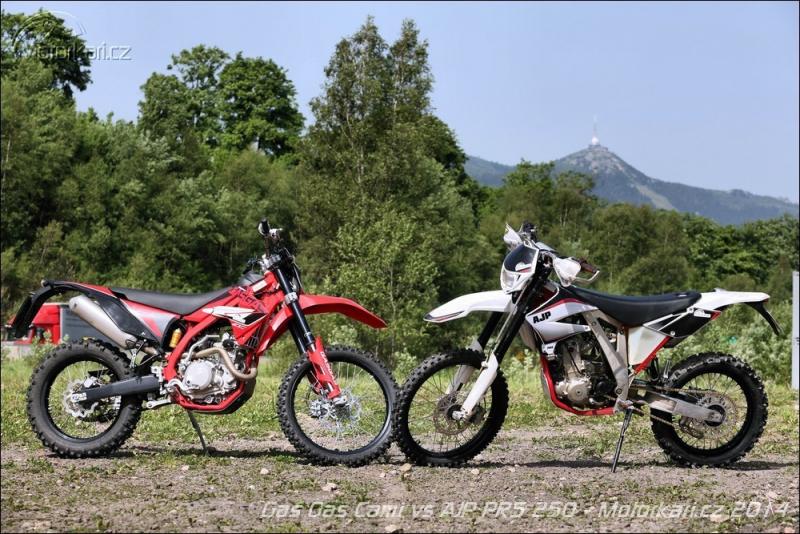

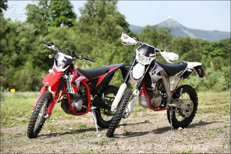

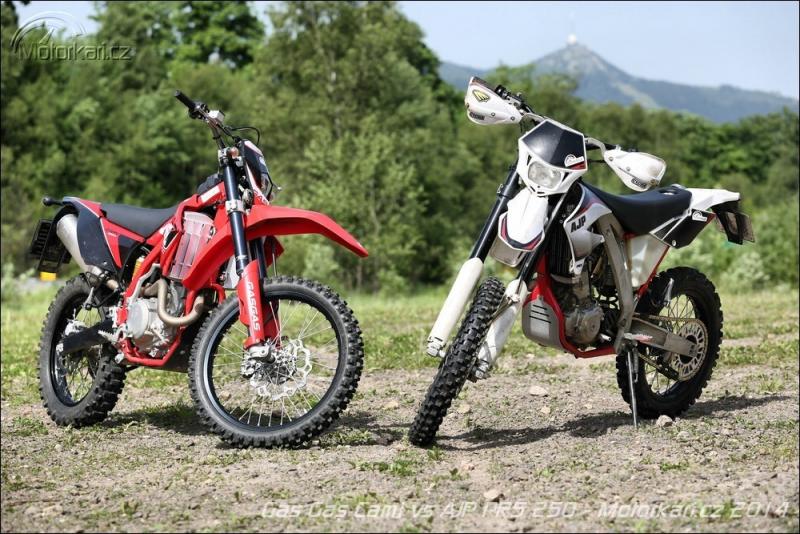

                                Ganz ehrlich: Man sieht schon an der Statur der beiden Modelle, was hier Sache ist. Die AJP ist deutlich schlanker und hochbeiniger.

                                Ich finde, wenn man sowieso nicht so wild im Gelände unterwegs ist, dann tut es auch eine Yamaha WR 250 R sehr gut. Man kann mit der schon richtig ruppig fahren. Außerdem kann man Sie mit voller Leistung zulassen. Ventile einstellen bei 26.000 km.Ölwechsel alle 5000 km. Weniger Wartung geht kaum. Und es gibt schon einige, die über 30.000 km mit der gefahren sind und keinen einzigen Defekt hatten.
                                Deswegen bin ich der Meinung: Wenn man richtig rumhacken will, dann gleich PR 5 und illegal auf der Straße unterwegs. Wenn man eher der gesetzestreue Bürger ist, dann eher Richtung WR 250 R.
                                Die GasGas ist nichts halbes und nichts ganzes. Vor allem die nicht voll eingetragene Leistung und die Ölwechselintervalle finde ich unpassend.
                                Jeder kann ja machen was er will, nur sehe ich das so.
