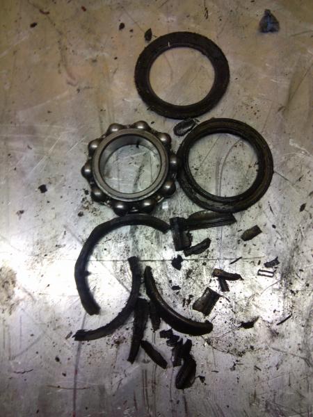

        • neulich auf meiner werkbank.... zerspültes lager....
          so jetzt dürft ihr klugscheisser ein bisschen fachsimpeln.

            • innenlager wollte ich wieder einbauen, hab das puzzle des aussenlagerrings aber nicht hin bekommen.
                MIT EIN WENIG MÜHE HÄTTEST DU SO ABER LOCKER 2,50€ SPAREN KÖNNEN:Laugh:
                • ich wusste allerdings nicht mit wieviel Nm ich die wieder zusammen kleben muss...
                    :Laugh::Laugh::Laugh:
                      Warte bis Weihnachten, da kannste Bleigießen machen ...
                              [ATTACH=CONFIG]29794[/ATTACH]
                              Schönes Puzzle, von Fett ist da aber nichts zu sehen dafür ordentlich Gammel. Da war wohl das Fett kurz vor Schichtende alle und es hatte niemand Lust nachzufüllen oder so. Sonst musst du ja bei allen Mopeds vorher und hinterher ständig kaputte Lager haben. Wobei wie gesagt, gibt da einige Kandidaten die so was öfter schaffen. Da werden Ketten gespannt im Ausgefederten zustand die dann bei gerader schwinge zum Zereisen gespannt sind. Das dann mal was kaputt geht dürfte klar sein. Aber natürlich kann man auch einfach mal Pech haben und ein Lager ohne fett oder mit irgend einem anderen Fehler zu bekommen.
