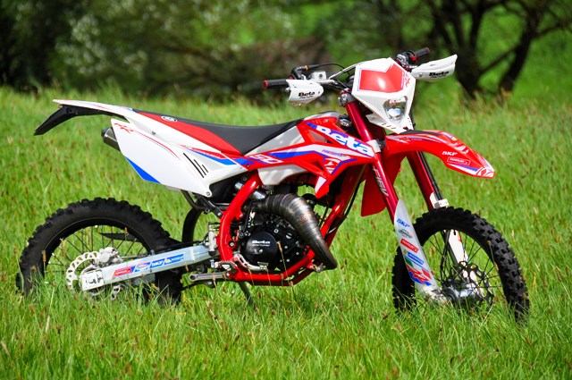

                              Hmmm, die von mir gelisteten Verbesserungen sind optisch nicht so spektakulär....
Name: BETA RR 90 Factory SE 012.JPG
Größe: 135,9 KB

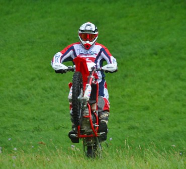

                              • #45
                                Aber hier sieht man, dass Leistung da is...
Name: BETA RR 90 Factory SE 042.JPG
Größe: 61,1 KB
