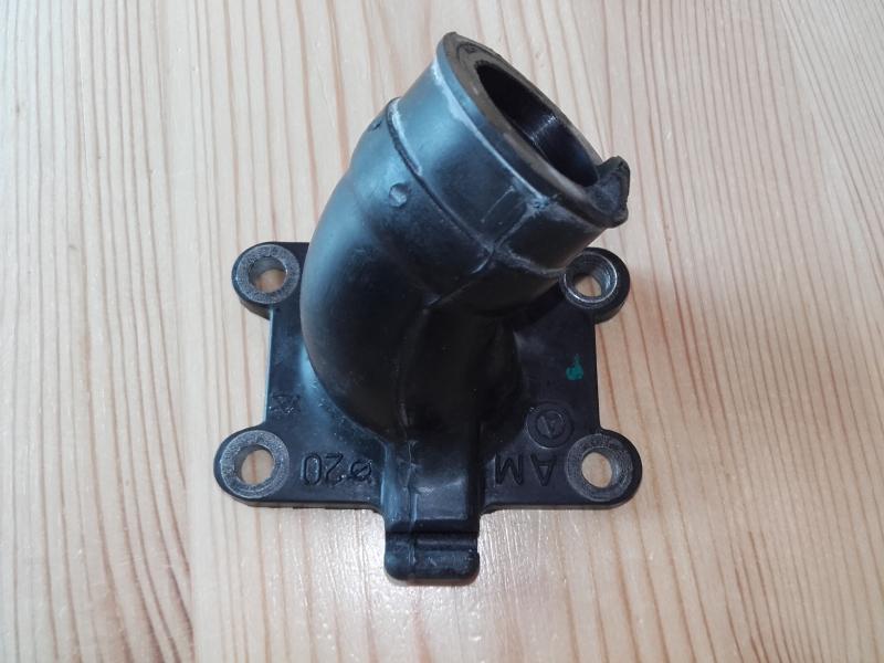

Heute habe ich die originale Auspuffanlage montiert und muss sagen das die Charakteristik nun besser zu uns passt, oben ist zwar nun spürbar weniger aber dafür geht unten schon bischen und die frühe Mitte ist deutlich kraftvoller.
Der heiße Krümmer und der Motorlauf mit trägem abtouren beim Gas geben dürften ja auf nun zu magere Bedüsung deuten, das muss ich mir als nächstes dann mal genauer ansehen.
Würde auf Nadelposition und LLD tippen, dagegen spricht allerdings das sie kalt nur kurz den Choke braucht um stabil zu laufen.
