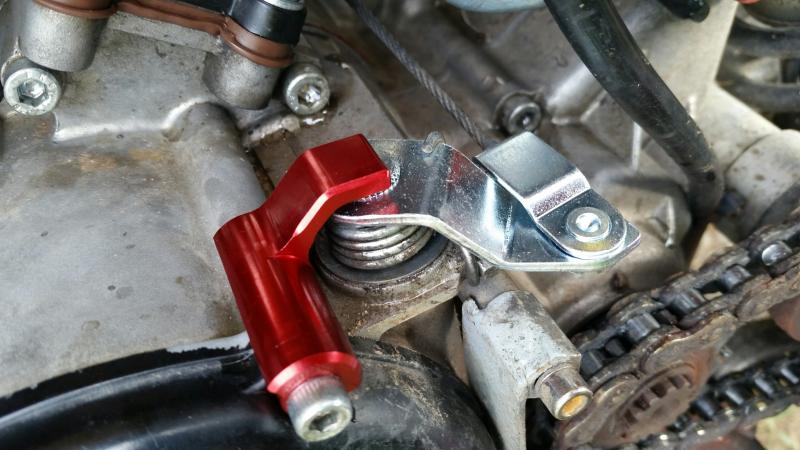

                  und mach mir doch mal bitte ein foto von dem kupplunghebel niederhalter - gabs den einzeln oder nur zusammen mit dem von hm cre comp?

                    So sieht der Niederhalter aus. Durch den nach unten gewinkelten Ausrückhebel gibt es wesentlich mehr Platz für den Gaser. Ohne den Niederhalter würde der Hebel dann aber bei Betätigung rauswandern. Ich bin damit sehr zufrieden.
                    Frag doch die Jungs von SMB-Parts einfach mal, ob die den nochmal bestellen können. Dann wäre das Problem ja gelöst.
                    • Gut Danke. Wo hattest du denn den Niederhalter her? Den bräuchte ich nämlich auch, ich hatte den Hebel auf der Kupplungsstange nämlich einfach abgemacht und nach unten gedreht.
