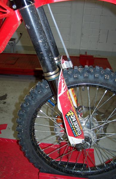

    kayaba aus yamaha 2013. brauchst du nur andere buchsen und einen bremssatteladapter. bin ich auch grad dabei. mach eine liste mit fotos wenn ich fertig bin.

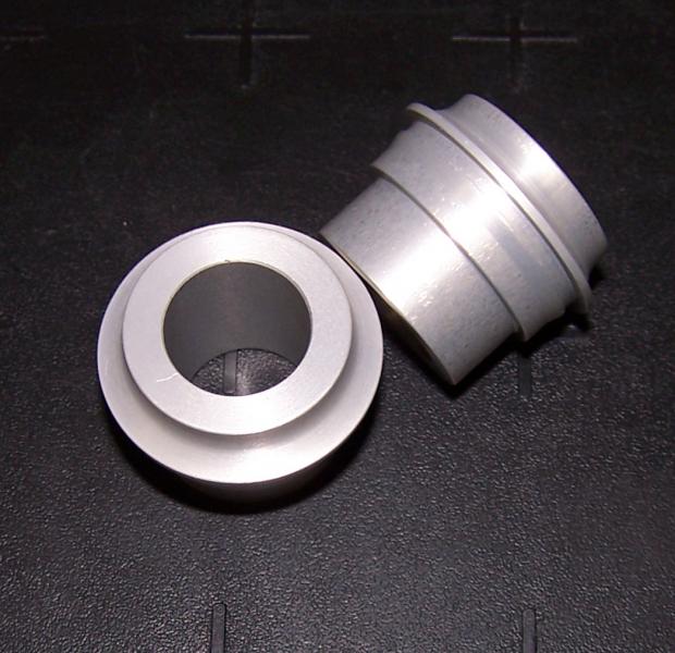

        Es passen verschiedene KYB-Gabeln einige muss man etwas bearbeiten. Je nach Modell benötigt man einen Oversized-Bremsadapter. Unser Teamsponsor WILSON25 hat Buchsen für diesen Umbau gefertigt (EUR 20,- bei uns).

          war gerade in der garage, hab den motomaster 211037 gekauft. passt auch soweit, nur dass die schrauben der bremsscheibe nicht sauber dran vorbei kommen. wenn ich die bremsscheibe genau mittig in den sattel stelle, fehlen ca 2mm platz. der originalhalter hat da noch eine phase an der seite reingefrässt bzw. geschmiedet (wie auch immer). hab ich den falschen adapter oder musstet ihr das auch anpassen?
            Antwort hast du ja schon......In ein paar Wochen hab ich auch wieder ne CC Kayaba im Angebot aus einer yz ....muss die aber erstmal zerlegen ...
              Hab ne kyb aus ner TM drin. Oben passt alles. Unten anderer bremssattel+270mm bremsscheibe. Und für die Achse rechts ne Messinghülse.
