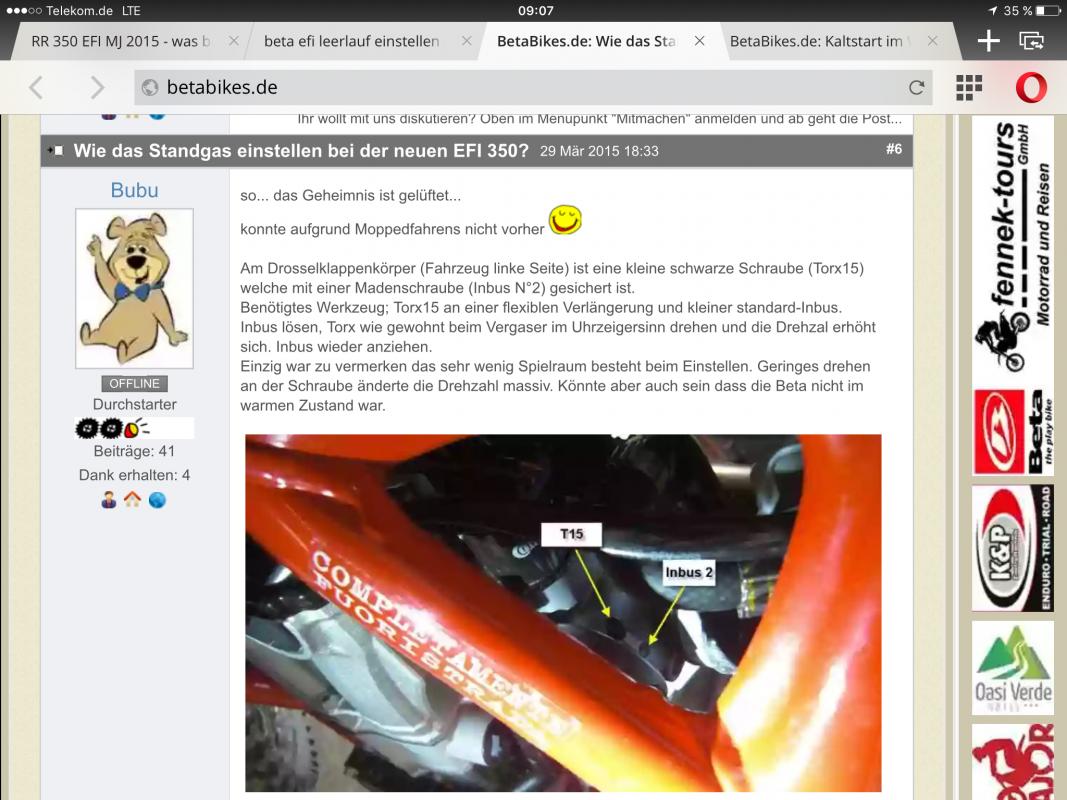

                  Es gibt da diesen Beitrag
Größe: 121,8 KB
                  Ich denk aber das hier wenn der Stellmotor mehr regeln soll.
                  die Drosselklappe zu verstellen macht nur Sinn wenn die nicht passt.
                  Wenn es wirklich keine " Kaltstartvorrichtung gibt "
                  ist das so unbefriedigend .....
                    HALT!
                    Genau wie auf dem abgebildeten Beitrag sol man AUF KEINEN FALL vorgehen, steht im Beitrag direkt darunter (im Bild nicht zu sehen), von offizieller Beta-Seite. Daraus die entscheidende Passage:
                    "Wenn die Jungs jetzt an der Drosselklappenanschlagschraube herumstellen, wird der Stellmotor versuchen diese Änderung auszugleichen. Erst wenn dieser auf Anschlag ist (ganz offen oder ganz geschlossen), wird sich an der Drehzahl etwas ändern... aber das ist noch das geringste Problem. Da wird für die ECU alles über den Haufen geworfen (Teillastübergang und Motorbremse wird auch über den Stellmotor geregelt). Um es kurz und bündig zu sagen: da ist alles im Ar..."

                      Zitat von sry Beitrag anzeigen
                      HALT!
                      HTH,
                      Sándor
                      Genau so ist es. Lasst die Finger von der Stellschraube und last das neue Mapping drauf bügeln. Ich habe auch schon von mehreren Seiten gehört, dass das 2016 besser sein soll.
                      Ne vernünftige Kaltstartanreicherung durch die ECU ist besser als jede manuelle Möglichkeit. Funktioniert im Kfz-Bereich ja schon seit Jahren und Ducati macht es im Motorradbereich ja auch schon seit Jahren vor.
