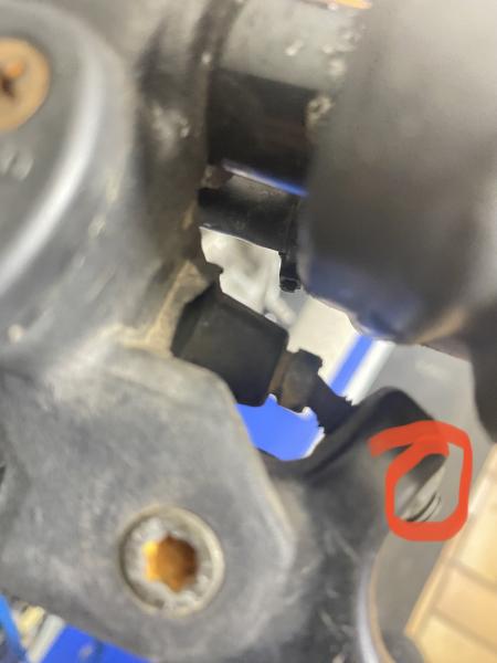

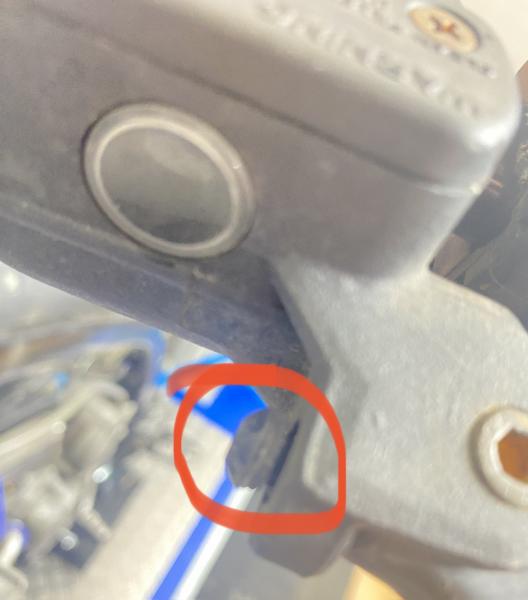

            Am Hebel kannst Du den Druckpunkt einstellen. Im besten Fall hat die Stellschraube ca. 1mm Luft bis zum Kontakt mit dem Kolben in der Kupplungsarmatur
Ansichten: 65
Größe: 26,1 KB
ID: 1180950 Klicke auf die Grafik für eine vergrößerte Ansicht
Ansichten: 66
Größe: 24,1 KB
ID: 1180949 Gibt 2 Stellschrauben…
              ich würde sagen ist etwas mehr wie 1mm
              aber der Kolben der Armatur wird vollkommen eingedrückt beim betätigen der Kupplung…
              sollte eigentlich soweit ok sein oder nicht?

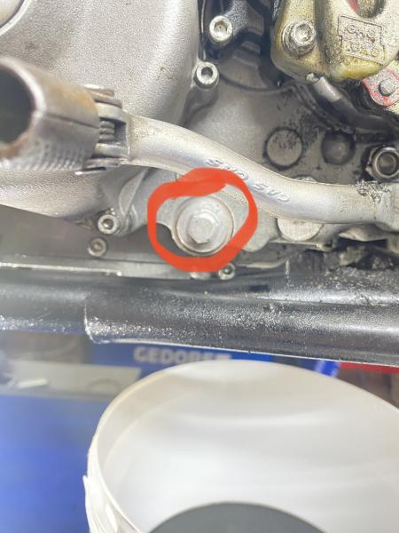

Ansichten: 58
Größe: 38,9 KB
                              gibt es 2 Ablaufschrauben oder wofür ist die seitliche?
