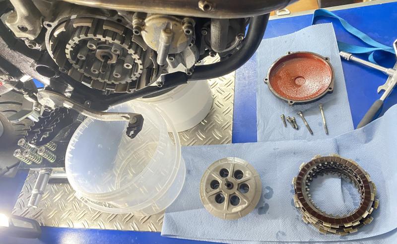

GasGas 450 (4takt) geht aus beim Gang einlegen
Punkt 1: Bei den GASGAS 4t bis 2007 kann man das Standgas nicht an der Drosselklappe einstellen. Das geht nur über die Software bei Ämderung vom C/O-Wert.
Verstellst Du an der Drosselklappe den Anschlag, muss sie anschließend neu kalibriert werden.
Punkt 2: Öl ablassen..... Unter dem Motor ist eine Ablassschraube im hinteren Bereich, und ein Deckel mit Kühlrippen (6 Schrauben) im vorderen Bereich. Beides öffnen, sonst läuft nicht genug Öl ab. Dann hinter dem Schalthebel die Ablassschraube öffnen, und das Sieb reinigen.

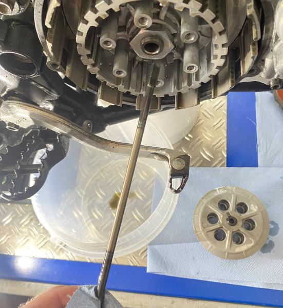

Punkt 3: Kupplung wieder einbauen, und nachmessen, wieviel Milimeter sich die Druckplatte abhebt, wenn Du die Kupplung ziehst. Bei gezogener Kupplung sollten die Kupplungsscheiben beweglich sein.

Habe ich alles gemacht wie du es gesagt hast…
Ich habe jetzt ein Video gemacht von dem Spiel den die Kupplung im gezogenen / nicht gezogenen Zustand hat da man es sehr schlecht messen kann. Hoffe du kannst es so halbwegs beurteilen
Das sieht normal aus. Aber die Scheiben scheinen irgendwie aneinander zu kleben. Das könnte eventuell an falschem Öl liegen
Ich würde jetzt zuerst die Scheiben mit Bremsenreiniger reinigen und dann mit frischem Öl testen.

es kann auch sein das die reibscheiben etc.
verschlissen sind habe ja keine referenzwerte zum nachmessen. Zumindest war nix blau angelaufen
Und verzogene Scheiben habe ich auch nicht gefunden.
Öl war aufjedenfall alt würde ich sagen.
welches Öl drin war weiß ich auch nicht
Haben so ca 3mm dicke… sollte also ok sein
werde Wie du sagst mit bremsenreiniger reinigen und wieder einbauen…

Wenn da 3mm Reibscheiben vwrbaut sind, dann ist das Kupplungspaket falsch. Im Neuzustand dürfen die Reib-Scheiben maximal 2.80mm haben. Die Stahl-Scheiben 1,5mm.
