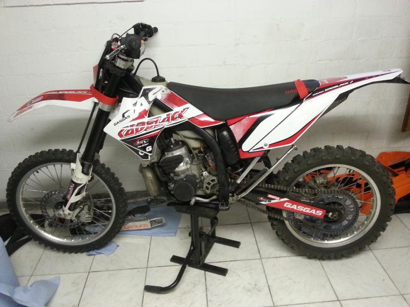

      Stell doch mal ein Bild ein. Dann kann man bestimmt mehr dazu sagen.
Größe: 66,1 KB
        Das wäre die gute :)
        Falls ich dumme Fragen stelle Entschuldigung im Voraus :D muss mich in das Thema erst reinfinden.
        Die Motor Nummer folgt!
          Jetzt muss jemand was sagen mit mehr Detailkenntnissen.
          Der Rahmen wurde erst 2010 geändert soweit ich weiß. Die Auspuffanlage war auch erst 2012 eine andere glaube ich.
          Ich bin da jeweils nicht sicher, aber viel hat sich in diesen BJ nicht getan.
          Wenn der Zustand gut ist, ein schönes Moped.

                So wie der Rahmen, die Gabelbrücke und der Seitenständer aussehen, handelt es sich vermutlich auch um eine 2006er
                hier kannst du Bilder kucken
                  Hab ich mir mal angeguckt die Seite. Wäre noch besser wenn die Unterschiede nochmal aufgelistet wären.
                  Aber sie sind ja über die Baujahre echt gering.
                  Ich habe das Federbein mit rotem Ausgleichsbehälter.
                  Müsste Sachs sein oder?
                  Und die Gabel? Marzocchi...?
                    Klingt richtig. Gabel Marzocchi und Sachs Federbein.
