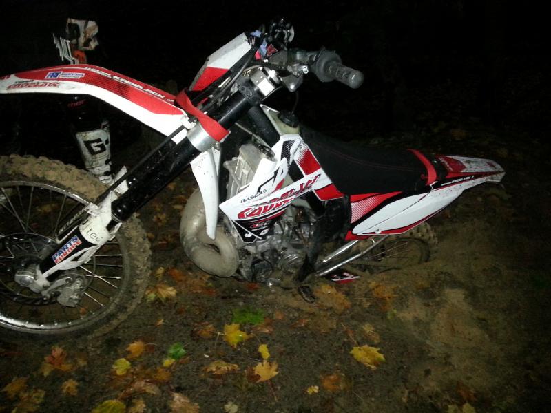

Heut erste kleine Wald und Wiesen Fahrt gemacht.
Ein Paar Hänge kam ich besser hoch als gedacht. :)
Hab aber auch das Gefühl die läuft zu fett. Wenn Sie warm is geht sie auch schlecht an. Hatte leider keine Zeit mehr um mir Kerze anzugucken.
Mit anschieben von nem zwischenstop auf ein isotonisches Bier bin ich aber doch noch nach hause gekommen.
Demnächst mal Vergaser Bedüsung angucken und mal gucken was ihr so dazu sagt.
Aber bin auf jedenfall heiß jetzt :D macht feeeeeeetz
:holler:
