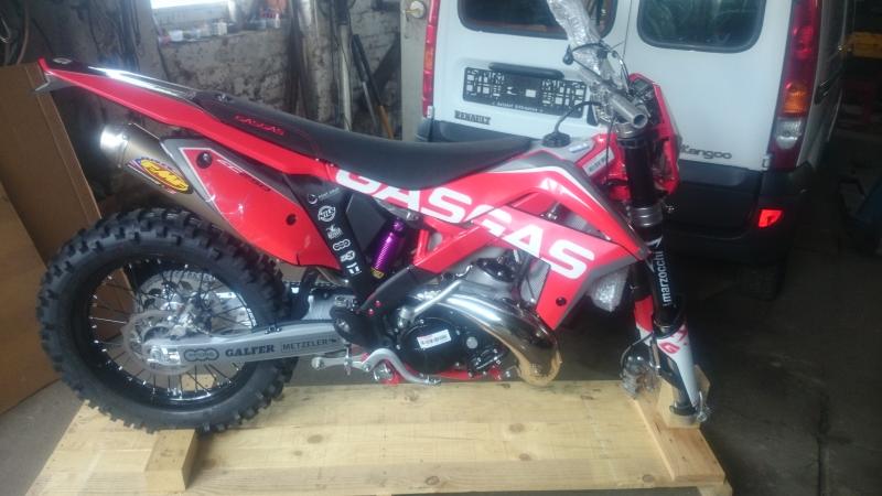

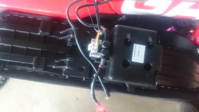

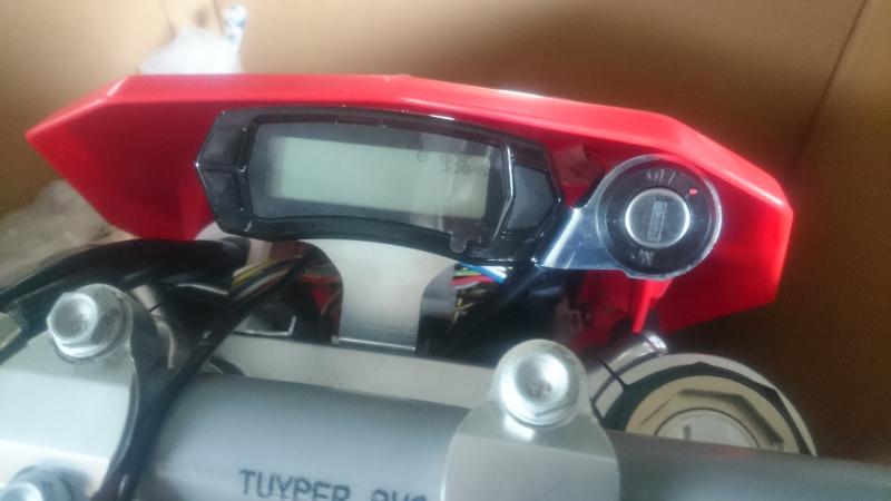

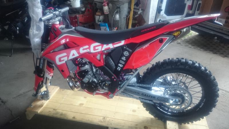

            Hab nun eine neue GG 2017 ... :)) Hab mir die samt Kiste gleich so abgeholt . Und nein Tim , der Dealer wollte die erst zusammen bauen , ich wollte die aber so haben !
            Kein neuer Schalter , immer noch ein Zündschloß . Verkabelung der Batterie wie gehabt , eher noch blöder weil das Relais da auch noch dran rum baumelt .
            In echt sieht sie aber noch besser aus wie auf den Bildern . Die Gabel scheint beim ersten Federtest nicht bockig zu sein .

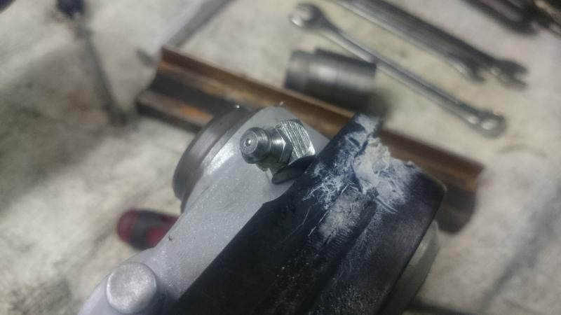

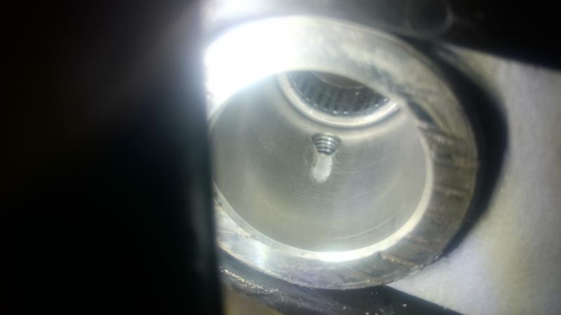

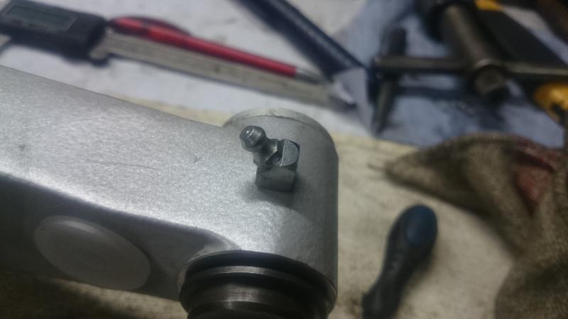

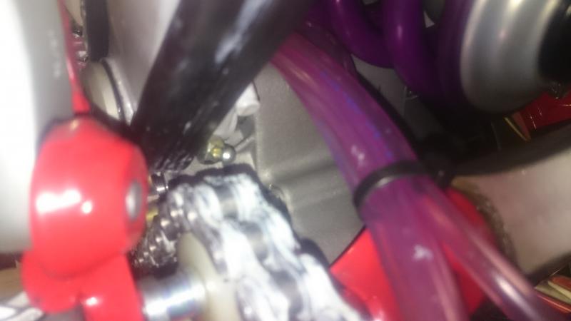

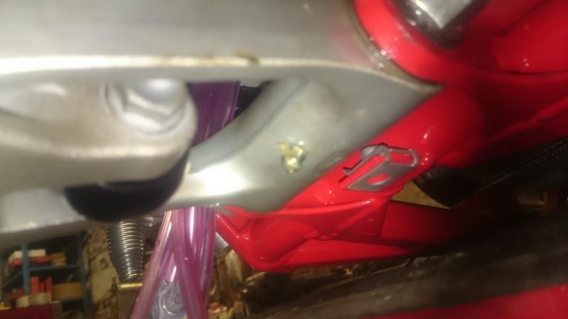

                        Also heute hatte ich Zeit und hab mich mal dran gemacht . Fangen wir mal mit der Schwinge an . Die rechte Seite war sehr einfach . Zuerst die Lager raus pressen , ein Schraubstock reicht da aus . Passende Buchsen sind natürlich von Vorteil . Auf der Unterseite die Mitte ankörnen und ein Loch von 5 mm bohren . M 6 Gewinde für den Nippel rein schneiden . Die Lager wieder rein pressen und aufpassen das in der Mitte ein kleiner Spalt zwischen den Nadellagern bleibt damit das Fett auch durch kann .

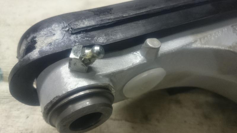

                        Auf der Kettenseite sieht es da schon anders aus . Kein Platz um den Nippel Mittig zu setzen . Also neben dem Kettenschleifer bohren und im inneren mit nem Dremel eine kleine Nut rein schleifen bis kurz über die Mitte . Ich habe dann Nippel mit 45° Bogen genommen um besser mit der Fettpresse ran zu kommen . Beim Lager zur Umlenkung ging es auch sehr einfach .

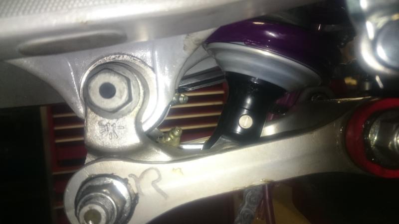

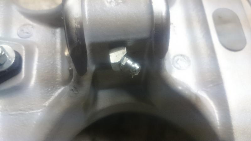

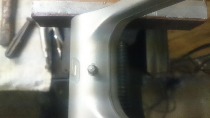

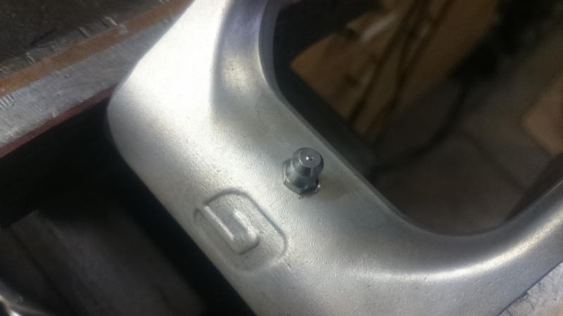

                            Die Umlenkgabel war eigentlich auch Probblemlos . Passenden Platz mittig nach hinten unten nehmen und bohren . Ich wollte gleich noch 2 Lager zusätzlich rein pressen weils der Platz her gibt . Aber die neuen Dichtringe sind so straff drin das die den Ausbau wohl nicht überlebt hätten . Also kommen da irgendwann wenn die Lager doch mal platt sind 2 Extra lager mit rein . Die Lager an der Schwinge für den Umlenkhebel hatten schon ordentlich Fett drin . Der Nippel wurde wie auf den Bildern zu sehen ist einfach platziert .

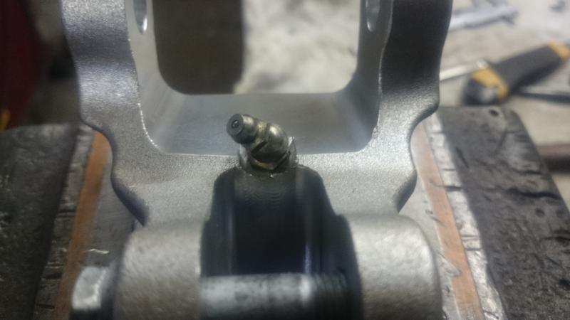

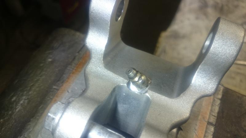

                            • #74

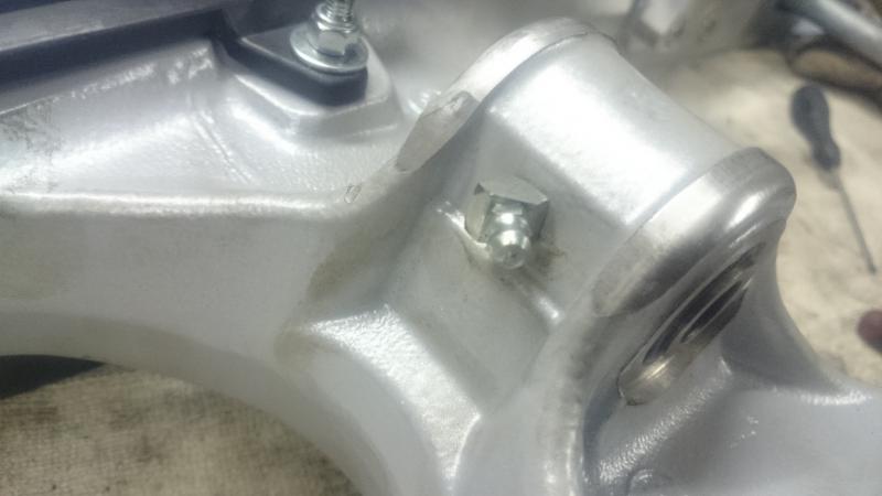

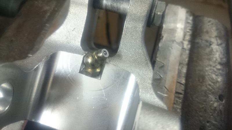

                              Nun zum Umlenkhebel an sich . Das ist es hilfreich wenn Mann eine Fräsmaschine hat . :)) Da ich den Nippel nicht nach hinten raus zum Rad haben wollte , mußte der halt vorne dran . Da ist aber keine ebene Fläche die winklig zum Lagersitz ist . Also mit der Fräsmaschine ein Tasche raus gefräst die gerade so groß ist das der Schmiernippel rein passt . Der Umlenkhebel wird davon schon nicht gleich zerbrechen . Mit der Fräse gleich das Loch für den Nippel gebohrt . Da reicht auch ein kleines von 3 mm aus . Nur für das Nippelgewinde halt nochmal etwas größer . An Nippeln habe ich genommen was grad noch da war . Also nix extra spezielles . Nun sollte das neue Mopped für die nächsten Jahre erst mal Ruhe haben .
