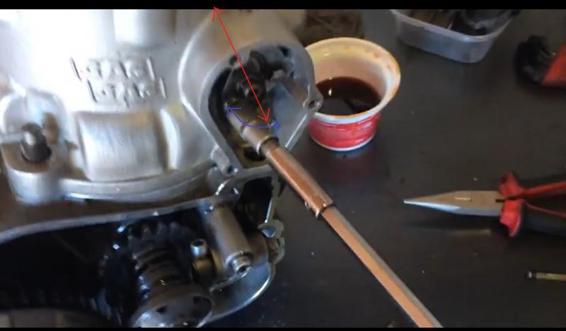

    -ALS kontrolliert: Klemmt nicht und wird auch angesteuert hat jedoch großes spiel
    Bild:
    Roter Pfeil ca. 4-5mm Spiel (1mm das lager im Sitz in der längs Achse und der Rest die Welle)
    Blauer Pfeil in ruhe stellung hängt das gestänge unten im Loch an der wand richtung Auslaß an und hat dort 2-3mm bei Drehung von hand keinen wiederstand. dann kommt der Wiederstand der Feder
    Wenn der Motor läuft, wackelt das auf der Roten Achse auch recht stark hin und her.

              Die ALS sollte kein Spiel haben, damit sie auch wieder richtig definiert schließt. Erklärt jedoch auch nicht die Probleme.

                Zur ALS finde ich zwar Anleitungen wie man das Spiel in der drehung entfernt, aber nicht auf der Achse zwischen den Lagern. (Roter Pfeil)

                  Bau die ALS komplett aus und kuck nach ob was gebrochen oder verschlissen ist. So viel spiel ist nicht normal und vermutlich bleibt die irgendwo hängen beim öffnen.

                      Bevor man bei der Zustands Beschreibung auf Fehlersuche bei der Vergaserabstimmung geht sollte man das ding erst mal mechanisch in Ordnung bringen.
                      Also feststellen was bei der ALS verschlissen ist und das übermäßige Spiel an der stelle beseitigen. Dann den Schalldämpfer in Ordnung Bingen. Ich würde wenn ich nicht weiß wie Lange der Kolben drin ist und wie der Zylinder ausschaut den auch Kontrollieren. genau wie den Zustand der Membran.

                          <3 mit dem neu gefüllten ESD läuft sie schon ganz anders und viel viel viel besser. Werde jetzt als nächstes die ALS in Augenschein nehmen und ausbauen.
