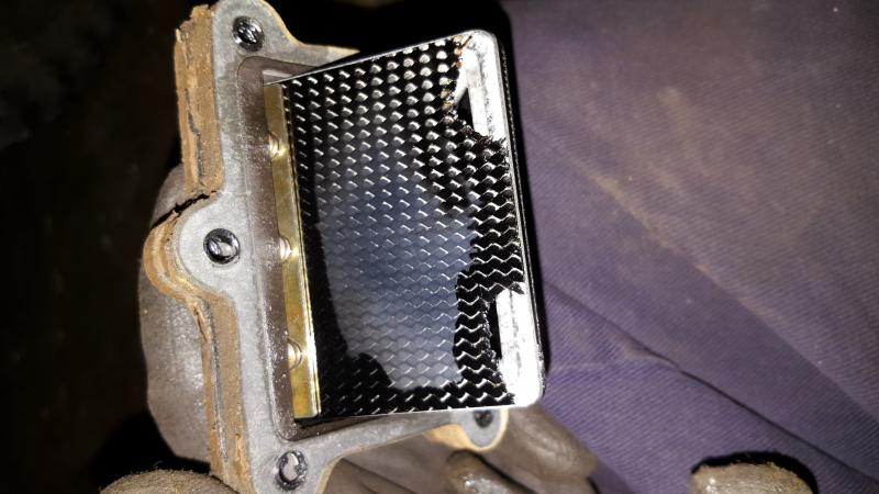

    So Ursache 1 war ja der ESD
    Ursache 2 sind die Membrane, wenn die neuen da sind, wird denke ich das Problem erledigt sein.
Größe: 54,4 KB
    die andere geht noch, aber ist auch reif für den Müll.
    "ALS" hat jetzt kein Spiel mehr.
    Jetzt heißt es erstmal bis Mittwoch/Donnerstag gedulden:mauer:, bis die neuen Membrane da sind. :))

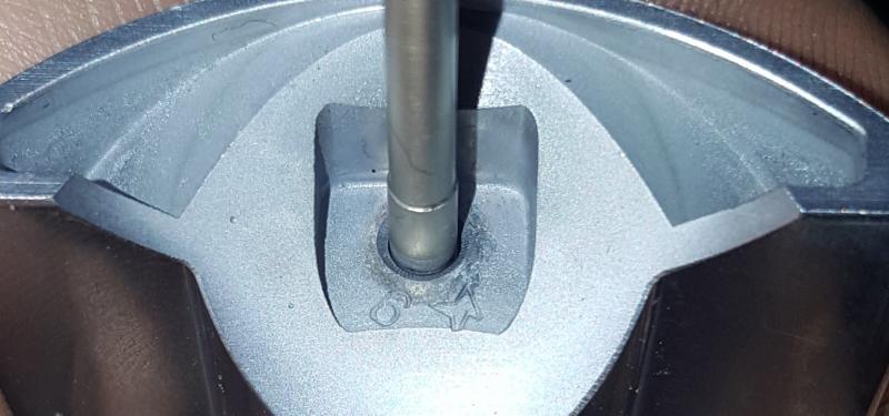

    Neben bei wie ist das Regenmapping Aktiv, verbunden oder getrennt? und wie groß wird der unterschied sein?
    Ist das der 6er oder 9er Schieber :kratz:

    kleinshorty
      Definitiv ein 9er Schieber!
        Am Vergaser änderst du nix außer minimale Drehungen an der Luftschraube! Bring die Verschleißteile in Ordnung und hab Spaß. Wirst dich wundern wie der Bock läuft.
          So news.
          Neue Membrane drin, und sie läuft jetzt anständig. Ggfl noch etwas fein Abstimmung und dann passt es.
          6km gefahren und Tacho gegrillt, aber gut das ist ne andere Sache.
