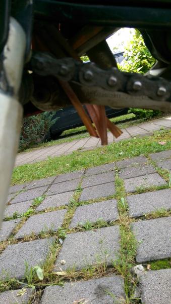

    Ist es normal das dort unten Schläuche so raushängen und Benzin ausläuft wenn das Bike schräg gehalten wird?
    Jop, sind die Überlaufschleuche des Vergasers... Ganz normal ;)

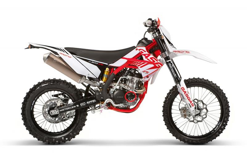

      Danke. Kann mir einer noch sagen wo der Ölfilter ist bei der ec 250f 2013. In dem neben der olwanne ist nur so ein Zahnrad
Größe: 56,3 KB
                Der Deckel im roten Kreis. 3 Inbusschrauben lösen und Deckel abnehmen.
