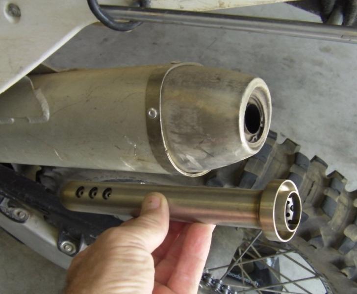

        Der DB eater in de Hand ist der Org. Der Sport db eater ist kürzer

                  So sieht der DB eater aus.
                  Gesendet von meinem GT-I9100 mit Tapatalk

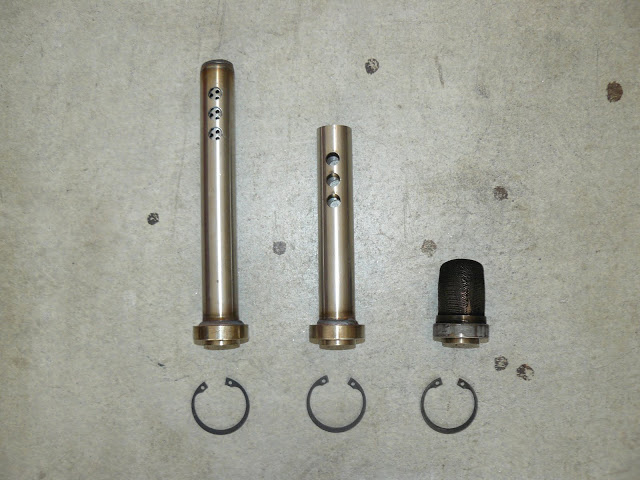

                    Hi,
                    das hier habe ich gefunden, welcher ist jetzt der richtige für ungedrosselt aber trotzdem angenehm leise? Hat jemand zufällig so einen noch zu Hause liegen damit ich den mal ausprobieren könnte?
                    On the right is the spark arrestor that came on the bike. In the middle is the baffle that came in the kit, and on the left is the dB killer I got from Halls (8000H0827).
