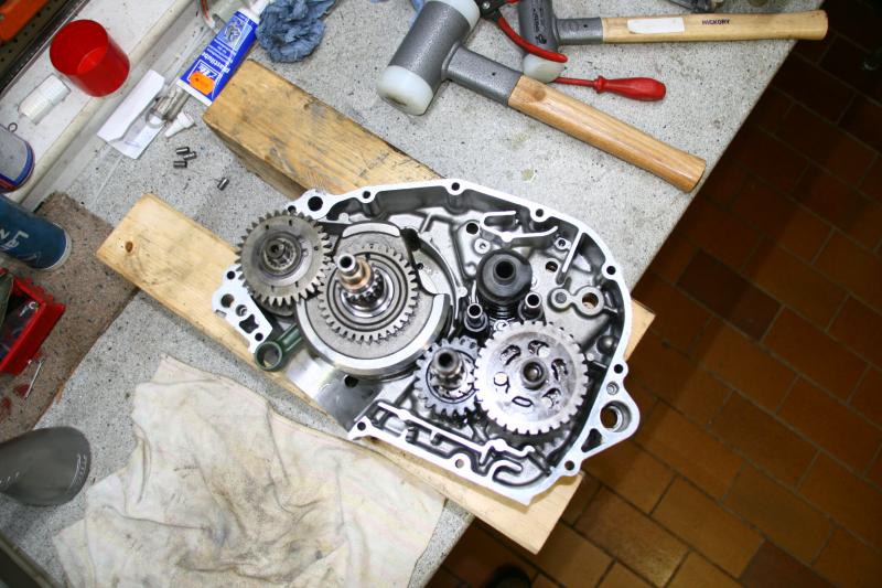

    ich wurde gebeten den Getriebeeinbau mal Schritt für Schritt zu erklären (scheint wohl jemand ein Problem zu haben.... :-) ...).

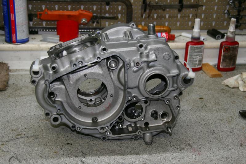

    Da ich gerade wieder einen Motor verschraube, habe ich mal einige Bilder gemacht...
Größe: 71,2 KB
ID: 912763Klicke auf die Grafik für eine vergrößerte Ansicht
Größe: 72,7 KB

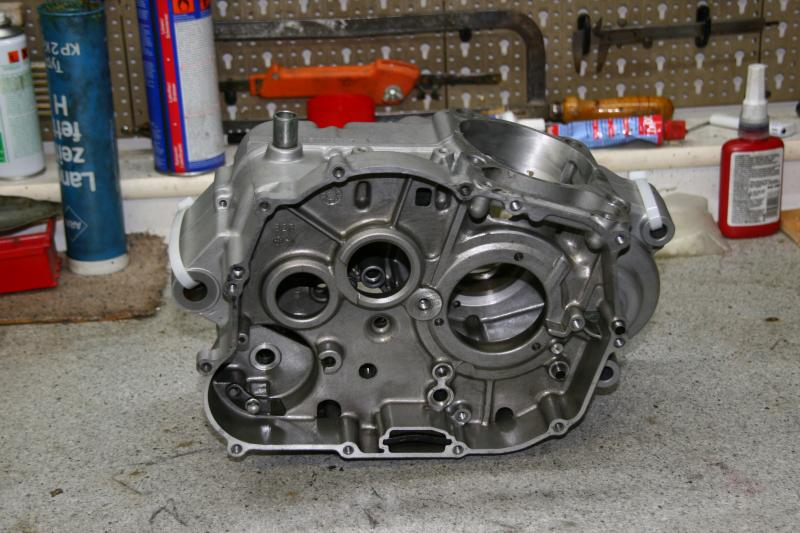

    Der Motor wurde ausgeweidet und gereinigt.....
Ansichten: 2
Größe: 82,5 KB

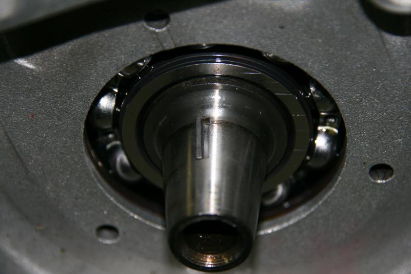

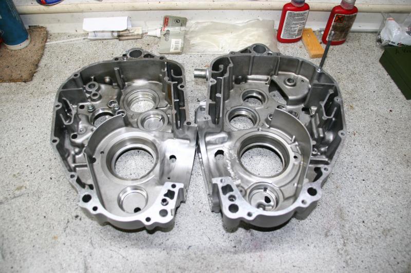

    Aller Anfang ist leer.....

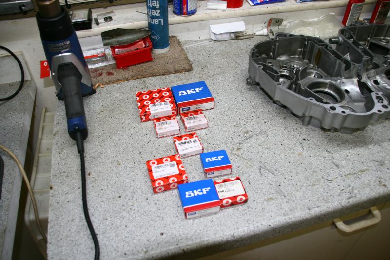

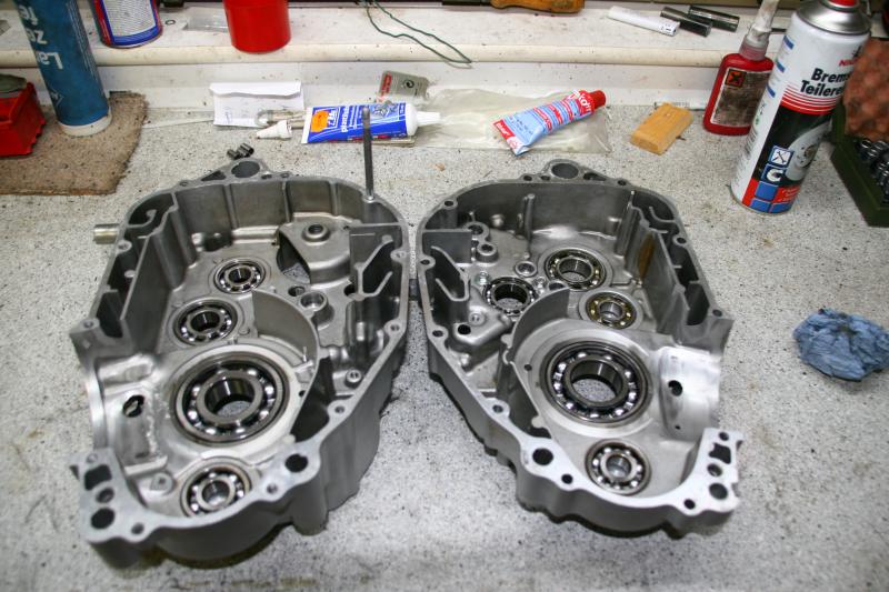

    Die Lager kommen vom Industriebedarf, der komplette Satz kostet 50,-€
    Hier nochmals die Lagerliste......
    Alle Lager mit Metallkäfig
    Die Ausführungen Z bitte an der richtigen Stelle einbauen, Z-Seite zum Ölkanal, sonst geht der Öldruck flöten….
    Kurbelwelle
    1 Stück 6306 C3
    1 Stück 6207 C3
    Ausgleichswelle
    2 Stück 6302 C3
    Schaltwalze
    1 Stück 61905 (SKF)
    oder 6905 (NSK)
    Getriebeausgangswelle
    1 Stück 6205 Z (links)
    1 Stück 6203
    Getriebeeingangswelle
    1 Stück 6204 C3
    1 Stück 6203 Z (links)
    Wasserpumpe
    1 Stück 61901 (SKF)
    oder 6901 (NSK)
    Drucklager Kupplung
    1 Stück 627
    Z-Lager kosten mehr wie ZZ-Lager.
    Es ist kein Problen die günstigen ZZ zu kaufen und die Abdeckung auf einer Seite zu entfernen.
    Die ZZ-Lager haben ab Werk eine Fettfüllung, ich erwärme die Lager nachdem ich die Abdeckung entfernt habe und lasse das Fett abfließen.
    Vor dem einpressen müssen die Lagersitze natürlich gründlich gereinigt werden.

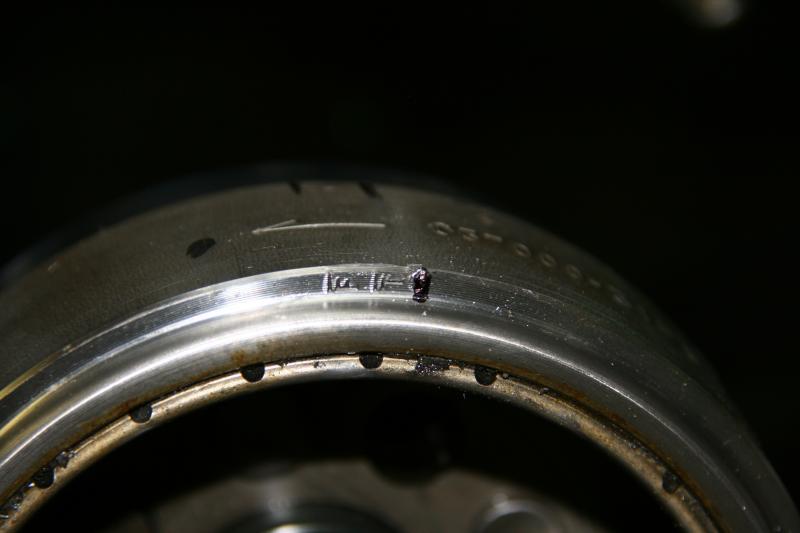

    Einbau der Lager so, das die beschriftung nach dem Einbau noch zu lesen ist... (macht es dem nächsten Besitzer etwas einfacher....)
    Der Einsatz eines Heißluftfön macht es einfacher......
    Warum hast du bei manchen Lagern den Hersteller mit angegeben? Erfahrungswerte oder eher Bauchgefühl?

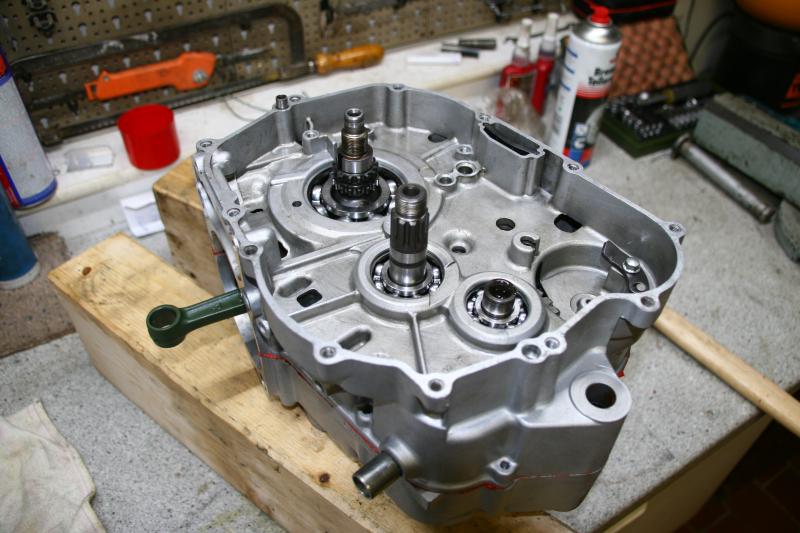

      Wenn die Lager eingebaut sind, mal etwas Öl spendieren...... und dann gehts an den Einbau der Wellen...
Größe: 82,8 KB
ID: 905476Klicke auf die Grafik für eine vergrößerte Ansicht
Größe: 70,7 KB

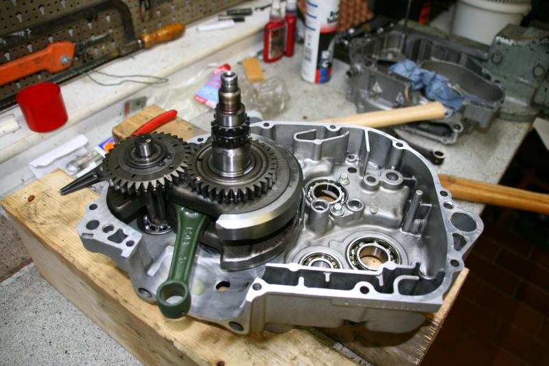

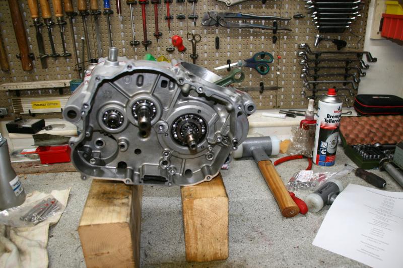

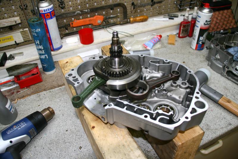

      Um die Ausrichtung der Kurbelwelle zu schonen, stecke ich ein altes Pleuel zwischen die Kurbelwangen.
      Das Lager wird leicht angewämt, die Kurbelwelle hat die Nacht zuvor im Gefrierfach verbracht.
      Die Ausgleichswelle wird dann einfach dazugesteckt.
      Ausrichtung der Wellen erfolgt über Markierungen auf den Zahnrädern.
      Wer die Ausgleichswelle nicht einbauen möchte, kann sie einfach weg lassen. Es gibt an der Stelle keine Druckölschmierung, es können also auch die Lager der
      Ausgleichswelle draußen bleiben. Die fehlende Schwungmasse bringt aber mehr Nachteile als Freude.... nach meiner Meinung......

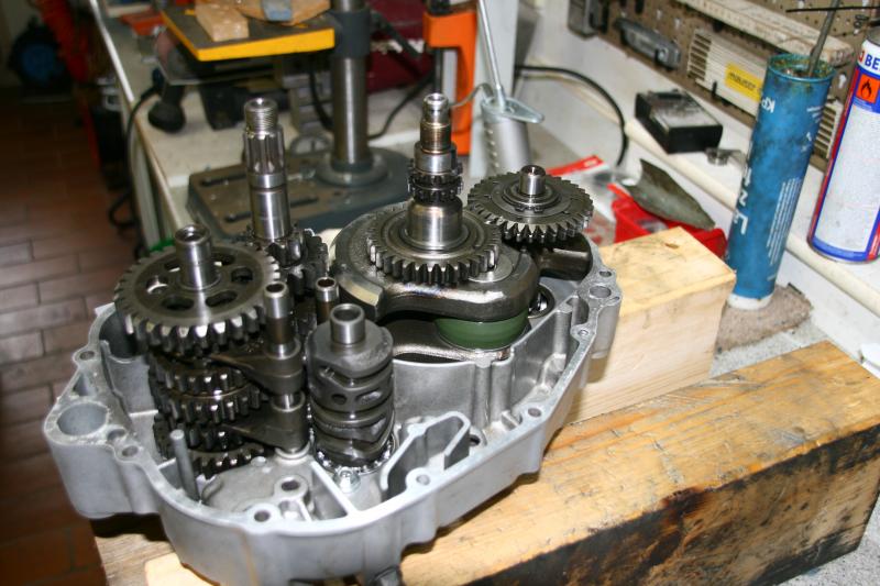

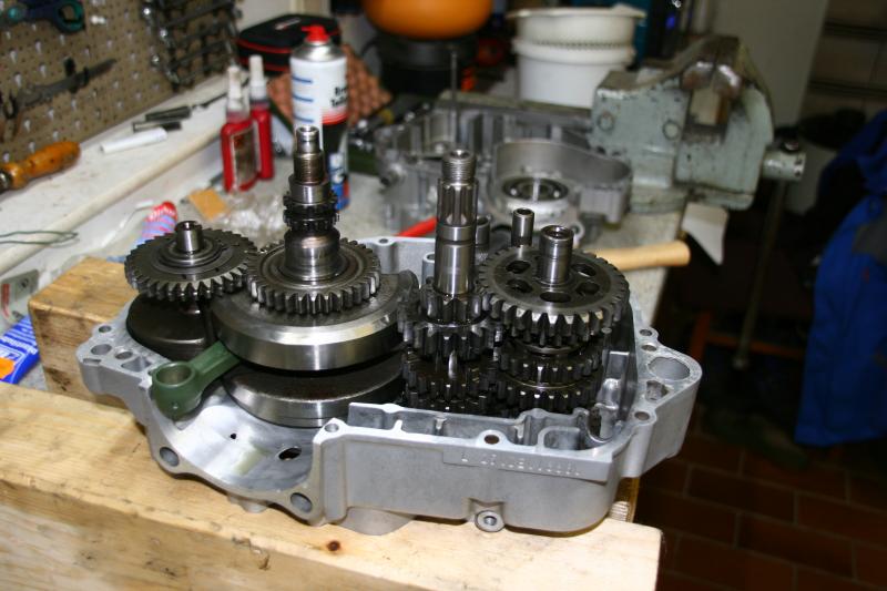

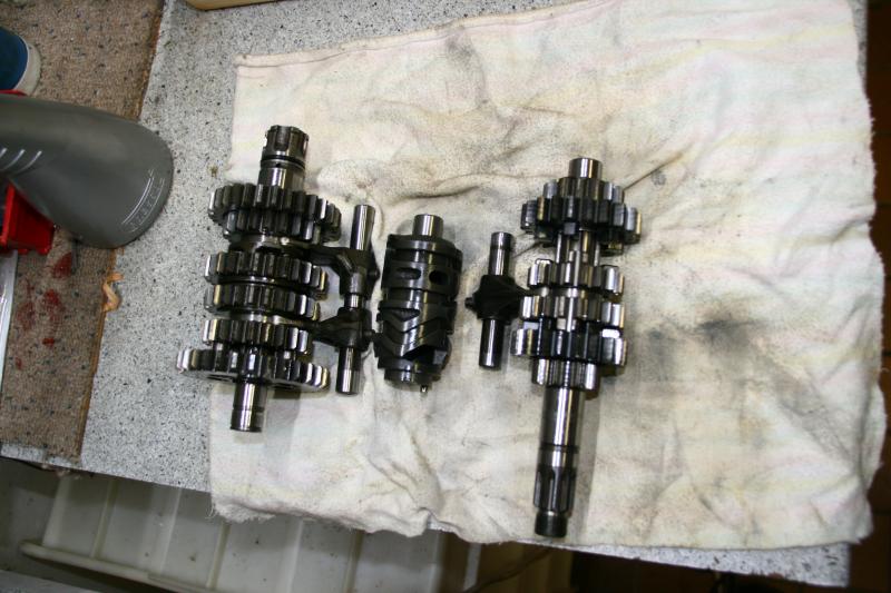

      Jetzt werden die Zahnräder nach Handbuch auf die Wellen gesteckt.
      Von lins nach rechts...
      -Getriebeausgangswelle
      -Schaltgabeln mit Führungsstange
      -Schaltwalze
      -Schaltgabel mit Führungsstange
      -Getriebeeingangswelle
      Für den Einbau sollten die Anlaufscheiben von den Wellenzapfen genommen und mit etwas Fett auf die Lagerinnenringe geklebt werden, das macht die Montage leichter.
Größe: 70,1 KB
      Für den Einbau die Getriebeeingangswelle und die Getriebeausgangswelle gemeinsam fassen und mit den Zapfen in die Lager stecken.
      Anschließend die Schaltgabeln in die Wellen einschieben und etwas zur Seite schwenken.
      Jetzt kann die Schaltwalze eingesetzt werden.
      Die Schaltgabeln an die Schaltwalze schwenken und in die entsprechenden Kulissen der Walze schieben.
      Wenn man was falsch zusammengesetzt hat, ist jetzt der Zeitpunkt wo es auffallen sollte.
      Wenn alles passt, können die Führungsstangen duch die Schaltgabeln geschoben werden....
Größe: 58,8 KB
        An der Stelle kann man bereits die Funktion der Schaltung grob testen.....

        Letzter Blick... dann die Dichtmasse auf die Dichtfläche und Deckel drauf....
Größe: 68,2 KB
        Meist setze ich an der Stelle erst mal drei Schrauben ein und teste die Schaltung.
        An dem Punkt nicht nervös werden wenn das nicht ganz sauber funktioniert....
        Die Endgültige Ausrichtung und Positionierung der Getriebewellen erfolgt erst wenn die Kupplung eingebaut ist und die Eingangswelle von der Kupplungsmutter mit 98Nm gegen den Lagerinnenring gezogen wird...

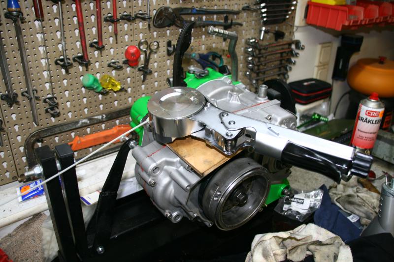

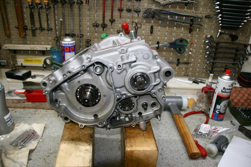

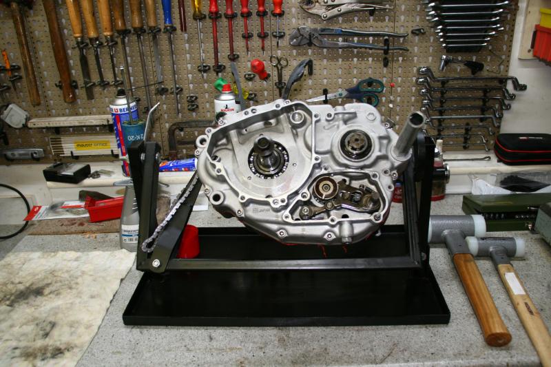

        Ab jetzt gehts im Montageständer weiter....
        Das Teil ist eine echte Erleichterung aber natürlich purer Luxus....

          Die Lagerhersteller habe ich dort angegeben wo es unterschiedliche Bezeichnungen des Lagers gibt.
          Ich hab die gängigsten Hersteller gewählt.
          Das sind die Lagerbezeichnungen nach Industrienorm.
          Bei Koyo passen die Benennungen nicht.
          Mit FAG, SKF und NSK habe ich durchweg gute Erfahrungen gemacht.

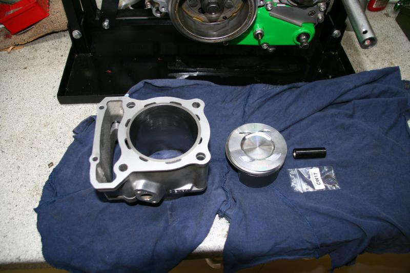

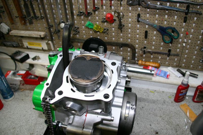

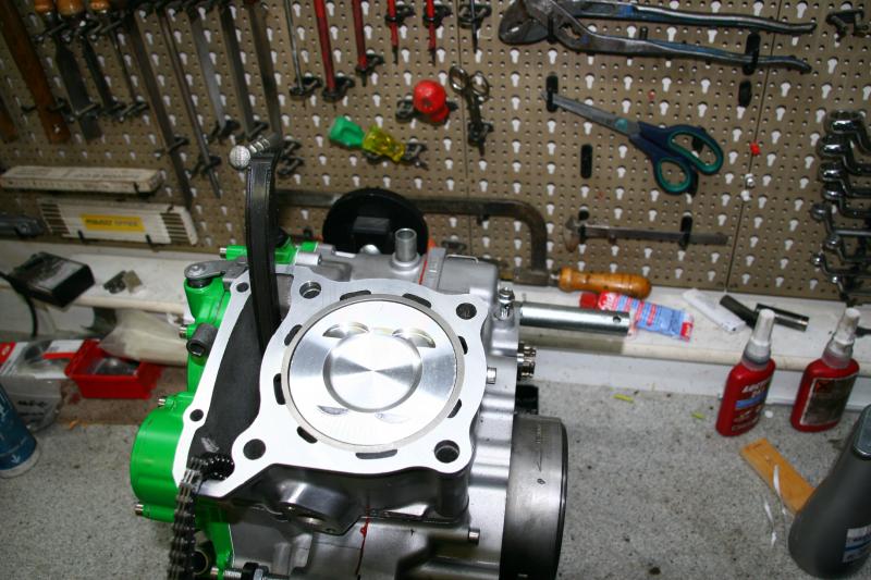

                    Hallo Chris, darf ich fragen wer den Zylinder gebaut hat?¿
                    Ich bin auch gerade dabei dem Motor einen Topf mit 86mm Bohrung zu verpassen, hier mal einige Bilder....
Größe: 58,3 KB
ID: 905534Klicke auf die Grafik für eine vergrößerte Ansicht
Größe: 82,6 KB
ID: 905535Klicke auf die Grafik für eine vergrößerte Ansicht
Größe: 79,9 KB

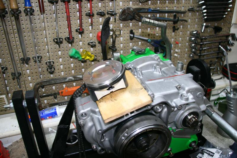

                    Der Kolbenbolzen hat wieder eine DLC-Beschichtung bekommen....
Größe: 78,5 KB
ID: 905537Klicke auf die Grafik für eine vergrößerte Ansicht
Größe: 75,5 KB
                    Der Unterschied zum 250er Kolben ist schon gewaltig.....

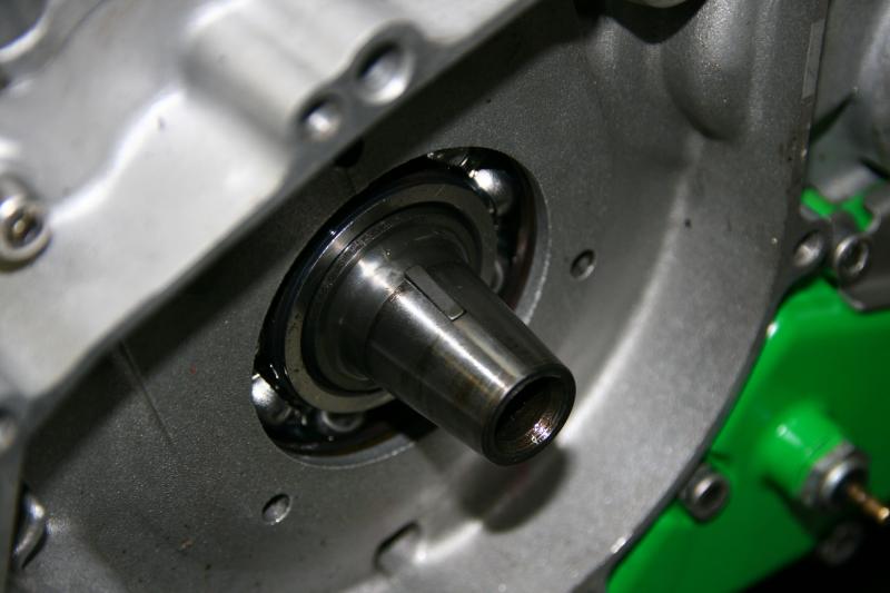

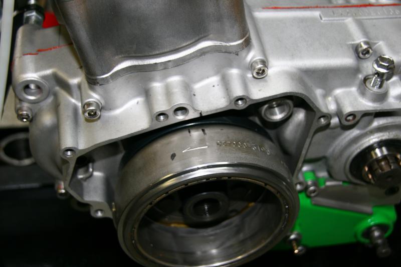

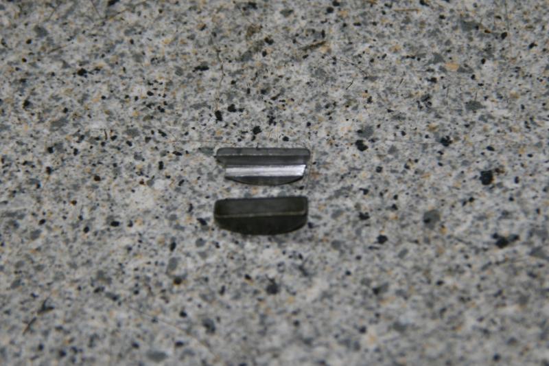

                      ....Du hattest doch mal wegen dem abgesetzen Keil zur Anpassung vom Zündzeitpunkt gefragt....
                      Da ich das hier auch einbaue, noch einige Bilder, die das verdeutlichen....
Ansichten: 2
Größe: 72,1 KB
                      ....oben der abgesetzte Keil, unten der unbearbetete,,
Größe: 39,9 KB
ID: 905540Klicke auf die Grafik für eine vergrößerte Ansicht
Ansichten: 2
Größe: 44,3 KB
                      ....links, so wie es bei Dir aussehen wird, rechts meine Version...
Ansichten: 2
Größe: 45,8 KB
ID: 905542Klicke auf die Grafik für eine vergrößerte Ansicht
Größe: 29,8 KB
                      ....heute bin ich mal mutig.... Der Versatz beträgt hier 7 Grad, rechts die neue OT-Marke....
                      Das ist also keine Kunst!!!
                      Viel Spaß beim schrauben....
                      MOF
                        Ahhh, jetzt ist's das erste mal, dass ich die Nummer richtig verstehe... Du feilst den Kiel auf und so lässt sich das Polrad um die gewünschten Grad verschieben... klick...
