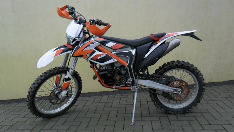

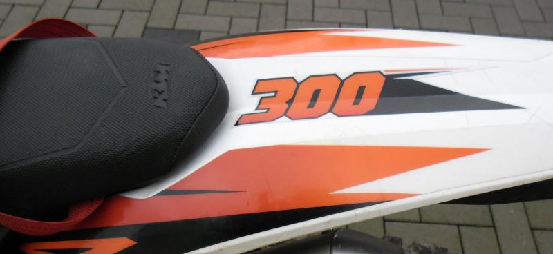

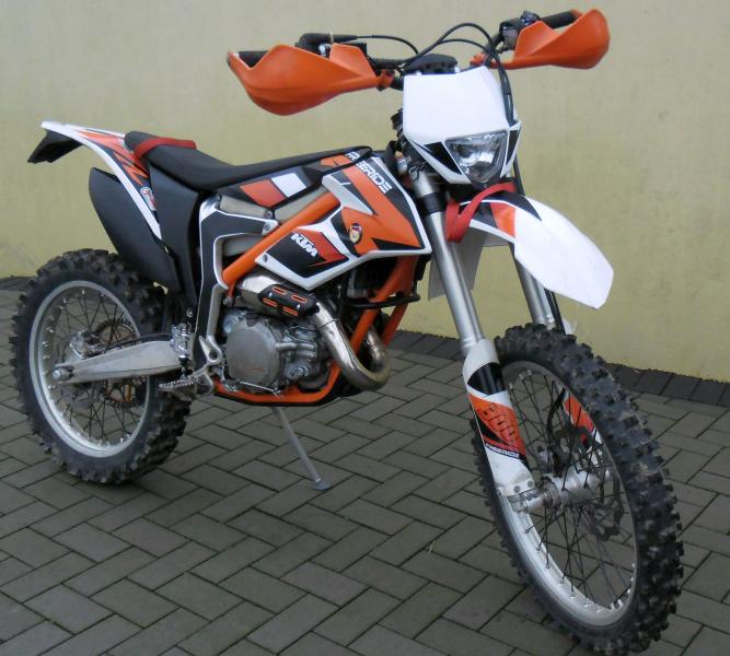

    .......läuft :-)

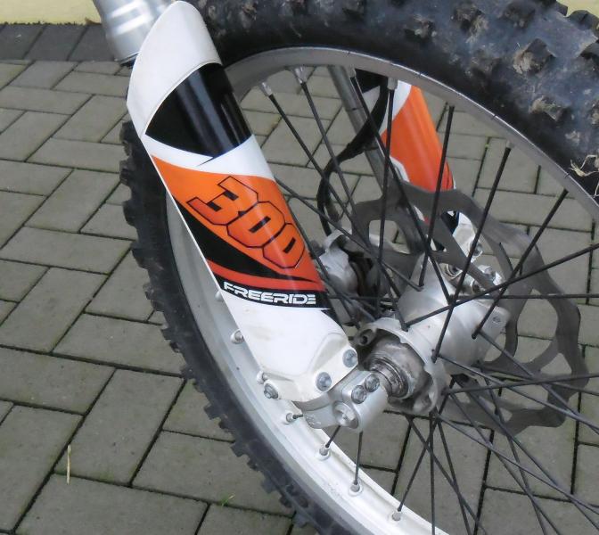

          Hört sich ja richtig gut an :gut2: aber kommt da nicht irgendwann das Fahrwerk ins Hintertreffen? Welche Bremse haste verbaut?
          Zitat K.A.
            Klar, muss man auch anpassen Bremse ist vorne EXC Handpumpe mit Formula Zange mit Edelstalkolben und hinten 230er Overzize Scheibe mit sx 85 Bremspumpe das ist erträglich aber keine Stoppiebremse ala EXC :-)
