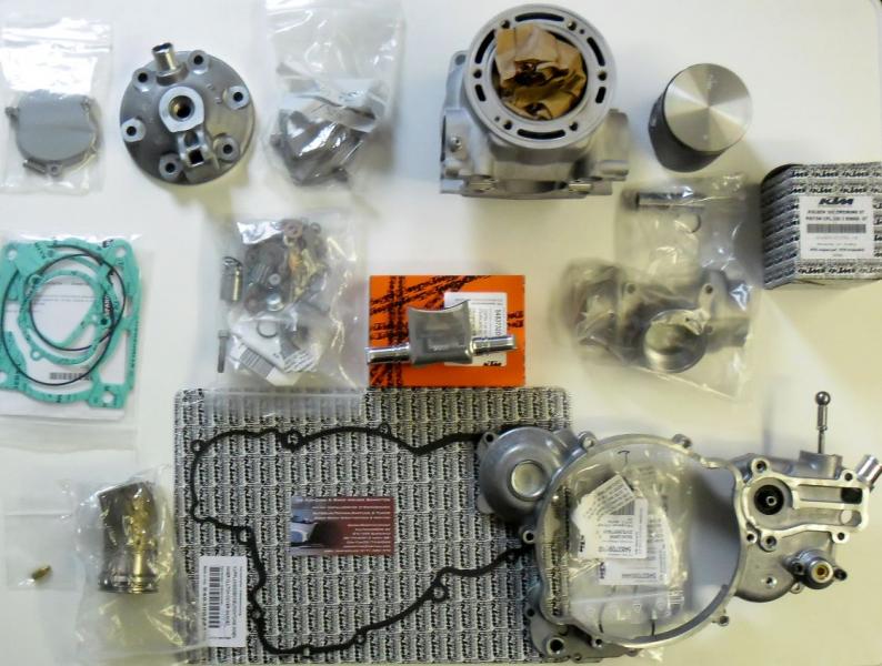

    Hi, Adapter ist zu windig da radial auf konventionell bei gleichem Scheibendurchmesser, andersrum wäre es kein Thema. Ja habe schon beide Vergaserversionen komplett mit Ansaugstutzen abgestimmt. Der 28 mm ist von unten raus schöner in der Annahme und riegelt etwas früher ab und mit dem 34 mm hast du mehr Reserven im oberen Bereich und er überdreht leichter, auch ohne Resoauspuff (ist also mehr was für den Prolog z. B.) Denke aber im Mischbetrieb reicht der 28mm gut aus und überdeckt das typische Fahrspektrum Enduro. Leistungsunterschied : gefühlt vielleicht 3-5 Ps war noch nicht auf der Rolle.

                    Nö , war reiner Zufall die waren in Mission Optimierung E Freeride unterwegs, doch leider hat sich die sehr schnelle Testfahrerin am Daumen so schwer verletzt, das genügt Zeit war mein Projekt in Augenschein zu nehmen. Was soll ich sagen : Mir sind die Augen rausgefallen , was alles mit der E-Freeride geht und wie viel Power die hat und die haben erst einmal in Ihren Erlkönig Verzeichnis nachgeschaut, ob meine Freeride nicht von Ihnen selber ist :))
