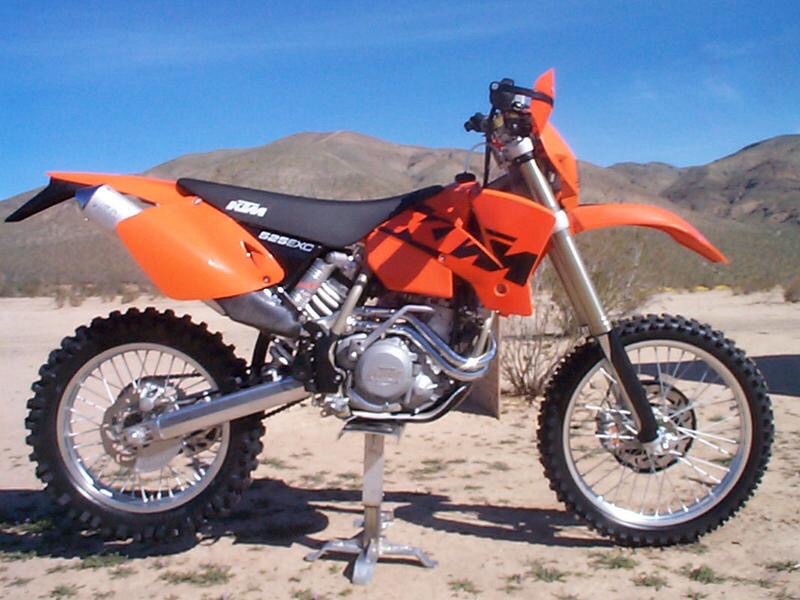

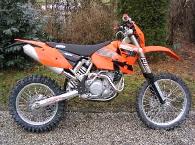

                    Tipp um das Bj einzuschränken.
                    bis Baujahr 2003 bestand das Kunstoffheck aus drei Teilen und der Krümer war doppelläufig.
                    ab 2004 war das Heck schon einteilig und der Krümer bestand auch nur mehr aus einem Rohr.
                    Der Preis is heiß da kannst du nix falsch machen , investieren musst du sowieso und das müsstest du auch bei wesentlich jüngeren und teueren Geräten, also kaufen und etwas Aufbereiten , fertig.
                    Ktm exc bis 2003 Doppelkümmer Heck 3-Teilig

                    Ktm exc ab 2004 Einfachkrümmer Heck 1-Teilig
