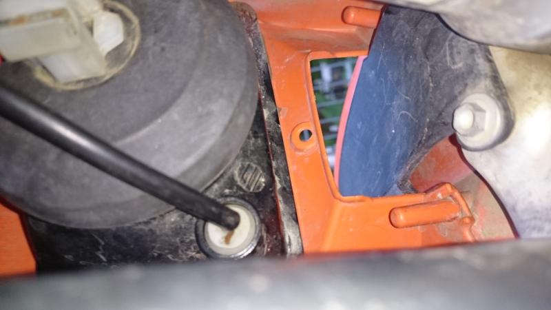

            Bevor ich das Ding zerlege fahre ich die Maschine mal warm und schau mal, ob die Auslasssteuerung überhaupt funktioniert.

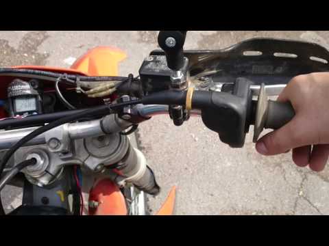

              ich bin gestern kurz gefahren und hab euch zwei Videos gemacht:
              Hier die Auslasssteuerung:
              und hier mal das Problem, wie sich die Kiste verschluckt (ich finde, das hört sich relativ originalgetreu an):
              Ist das Problem auf dem Video für euch ersichtlich?
