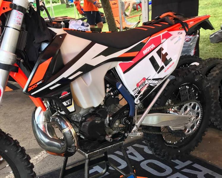

        Lars 300er mit Einspritzung auf der Roof

        • #34
          Das schaut schon recht serienmäßig aus. Wobei so vom Bild stören mich die Kanten an der Seite vom Tank. vermutlich sind die aber erforderlich für die Spritpumpe. Wobei ob das Stört merkt man ja erst wenn man damit fahren kann.
          • #35
            Bin mal gespannt wie die Motoren damit laufen werden.. Leistungsmäßig wird dadurch bestimmt noch was gehen.

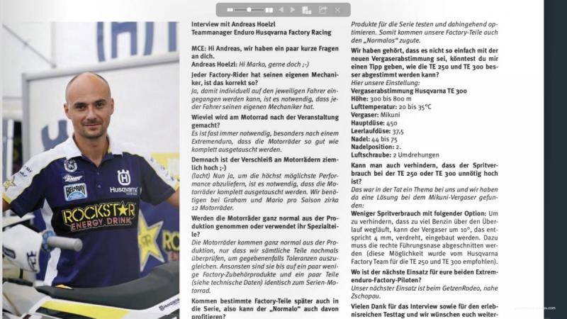

Größe: 74,7 KB
                      Bedüsungvorschlag vom Factory Team für den Minkuni
                      Quelle: Dirtbikemag
                      http://www.psychoparts.de
                      • #41
                        20-35 Grad :kratz:
                        Wobei die Hauptprobleme wohl Schieber und und Schwimmer sind, undabhängig von der Bedüsung.
                        Zuletzt geändert von gadjet23; 16.12.2016, 12:27.
                        • #42
                          Ich fahre noch immer mit der Bedüsung laut Handbuch (also an jeweilige Temperatur/Höhe angepasst) und komme damit gut zurecht.
                          Am Schieber und Schwimmer habe ich nichts verändert und sehe dazu auch keinen Bedarf.
                          Der Bedüsungsvorschlag von Jarvis Bike ist sicherlich fürs Extrem-Enduro ausgelegt und wäre für Sonderprüfungen/MX vermutlich relativ mager im Teillastebereich.
                          Der Motor ist meiner Meinung nach von der Fahrbarkeit zahmer geworden, obwhl er gleichzeitig sehr stark ist.
