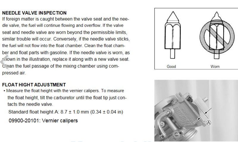

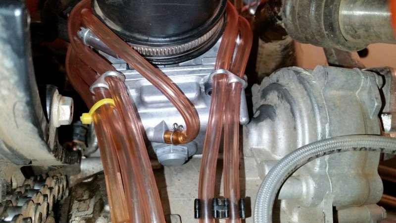

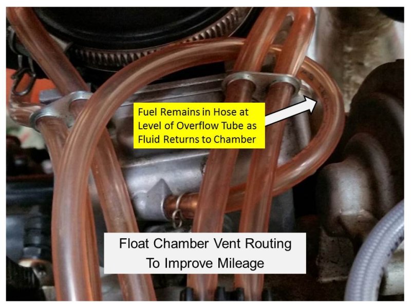

          Kann mal einer kurz beschreiben, wie man den Schwimmerstand korrigiert und eine Schlaufe legt. 🤔
          Danke
          • #65
            Schwimmerstand korrigieren durch umbiegen der Verbindungslasche Nadelventil und Schwimmer.
            Dabei Vergaser entsprechend der Anleitung im Winkel halten und kontrollieren oder messen.
            Für die Schlaufe wird einfach der Überlaufschlauch der Schwimmerkammer mit einem Kabelbinder in einer Schlaufe am Vergaser hoch gebunden so das der höchste Punkt der Schlaufe höher als das Überlaufrohr in der Schwimmerkammer ist.
            • #66
              In welche Richtung müsste man den Schwimmerstand denn verändern?
              Im eingebauten Zustand nach oben oder nach unten ?
              Oder auf ein Maß einstellen... sorry , steh da ein bisschen aufm Schlauch
              Brot für die Welt, aber die Wurst bleibt hier
              • #67
                Der Schwimmerstand soll niedriger werden.
                Also muss das Nadelventil eher schließen.
                Am besten mal den Vergaser vor die Nase halten, dann kann man sich vorstellen was in wleche Richtung muss.
                Fürher war zum EIsntellen des Schwimmerniveaus immer eine schöne Abbildung in der Bedienungsanleitung.
                • #68
