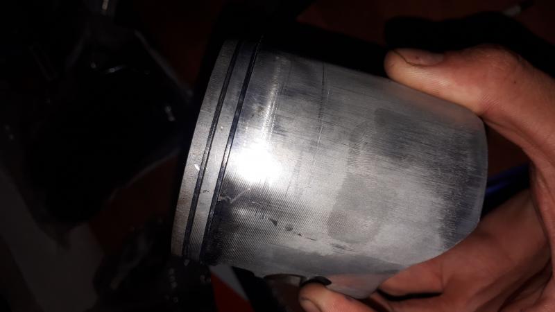

.....olle Kamelle denke ich Mal das Bild vom Kolben ohne vermessen , sagt auch nix wirklich aus. klar sieht der nicht gut aus , aber ich hätte Mal mit ner Kompression-Messung angefangen das kostet nix und sagt viel aus , Dreck muss natürlich raus , und scheinbar kommt das mit dem Loch im Airfilter auch nicht selten vor ... neben mir in der Box in Winkel kamen in der Zeit zwo Leute an und suchten einen Filter für die tpi wegen Lochfrass.Zitat von afr Beitrag anzeigen

Lochfrass an welcher stelle wenn man fragen darf? An dem 4-Eck Dorn der in der Mitte vom Filterkäfig gegen den Filter drückt?Zitat von ageess Beitrag anzeigen.....olle Kamelle denke ich Mal das Bild vom Kolben ohne vermessen , sagt auch nix wirklich aus. klar sieht der nicht gut aus , aber ich hätte Mal mit ner Kompression-Messung angefangen das kostet nix und sagt viel aus , Dreck muss natürlich raus , und scheinbar kommt das mit dem Loch im Airfilter auch nicht selten vor ... neben mir in der Box in Winkel kamen in der Zeit zwo Leute an und suchten einen Filter für die tpi wegen Lochfrass.

Hat deine EXC nach dem Kolbenwechsel noch Probleme gemacht ?Zitat von derFelix98 Beitrag anzeigenHallo mit einander,
ich hab eine KTM EXC 300 TPI BJ:2018, seit ca. 10h hab ich immer das Problem, das mein Motorrad im Stand aus geht. Wenn ich Shoke gezogen habe, bleibt sie aber an.
Es fühlt sich an als würde sie zu wenig Sprit bekommen, muss immer mit dem Gas spielen, das sie nicht aus geht.
An der Schraube habe ich schon gedreht, jedoch reagiert sie darauf garnicht.
1) Hatte jetzt außerdem Dreck im Lufteinlass, aber nur bis zur Drosselklappe, danach war alles sauber, mein Kumpel meinte der Sand ist durchn Zylinder und der Kolben soll futsch sein (Hab jetzt 40BH)
2) Hab heute alles sauber gemacht: Luftfilter, Benzinsieb, Einspritzventil sprich den ganzen Luftkanal von Luftfilter bis zum Motor.
3) Fahr seit paar Stunden das Motul 800er Öl, kann mich aber noch damals erinnern das der KTM Händler wo ich sie gekauft hatte gesagt, ich soll das 700er fahren. Ein anderer KTM Händler meinte wiederrum das es egal sei welches Öl ich fahre. Seit dem glaube ich haben die Probleme angefangen mit dem Standgas (Bin mir aber nicht mehr sicher)
Habt ihr noch Tips was ich machen kann?
LG Felix
