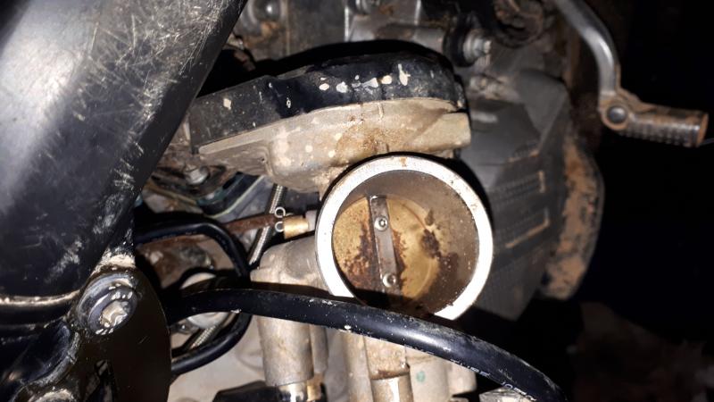

              leider weiß ich das es der Kolben dann doch ist, da mein Luftfilter ein Loch hatte :Laugh:
                    aua teures Lehrgeld.....
                    E-power is no crime
                      Alter! Wenn da nicht noch die Kurbelwellenlager und Pleuel auch hinüber sind. :angst:
                      • #26
                        Das mit den Dreck war ja jetzt erst am Samstag, hatte am Montag alles gereinigt und denke schon das es daran liegt, jedoch hatte ich das Problem mit dem Standgas schon fast ein Jahr. Mal schauen wie es denn mit neuen Mapping, Öl und Kolben ist :daumen:
                          Erfahrungsgemäß ist es so. Aber das kann dann unter Lehrgeld abgehakt werden
                          Hab zwar nur ne 2015er 250er aber bei mir war auch der Rest im Eimer

                              Zitat von derFelix98 Beitrag anzeigen
                              [ATTACH=CONFIG]40799[/ATTACH]
                              Hast Du die ausm See gezogen :kratz:
