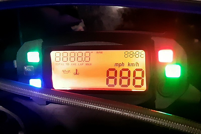

    1. Beim Einschalten sieht man, dass alle Segmente der Anzeige funktionieren (Foto ist bisschen schlecht, es ist alles wie es soll).
    Klicke auf die Grafik für eine vergrößerte Ansicht  Name: Tacho_1.jpg Ansichten: 0 Größe: 74,6 KB ID: 1174381

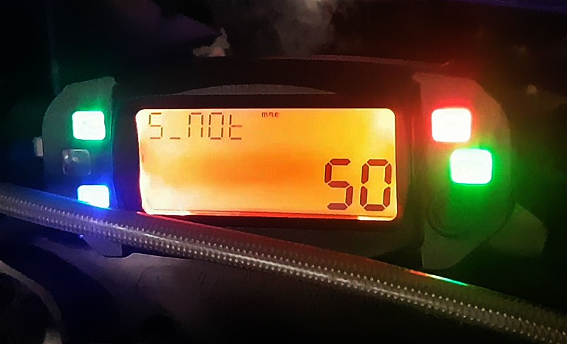

    2. Dann kommt, was ich nicht verstehe:
    Klicke auf die Grafik für eine vergrößerte Ansicht  Name: Tacho_3.jpg Ansichten: 0 Größe: 63,3 KB ID: 1174382

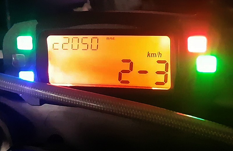

    c2050 ist der eingestellte Radumfang, aber was ist "2-3"?

      Das Manual ist "leider" identisch mit dem vom 2010er Modell und somit trägt es leider nicht zur Lösung der Probleme bei... Zu den Anzeigen hast du keine Idee? Funktioniert es denn bei dir mit dem Radumfang verstellen?

        In der Anleitung steht mal soll den Knopf solange gedrückt halten bis nur noch der Randumfang angezeigt wird. Anschließend kann man wohl mit einzelnen Schritten die Zahl ändern.

          So probiert wie es da steht hab ich auch, das ist ja das "Problem".

            Gibt es hier etwas neues? Ich bekomme ja nicht einmal die Uhr eingestellt :( geschweigedenn den Radumfang.
              Die Uhrzeit habe ich jetzt eingestellt bekommen.
              Mir ist es aber immernoch ein Rätsel,wie ich den Radumfang einstellen kann....
              Bei Vollgas fahre ich nämlich ca.40 KmH
                Für später einmal, hab ich jetzt die Anleitung vom Tacho gefunden, falls die mal einer braucht https://medien.scootertech.at/files/...ard_Manual.pdf
                Falls der Link mal weg ist MLC_RJ cod. 001.000.2101 heißt der Tacho.
                Es muss tatsächlich pin15 vom Tacho,auf Masse geklemmt werden, um den Radumfang einzustellen
