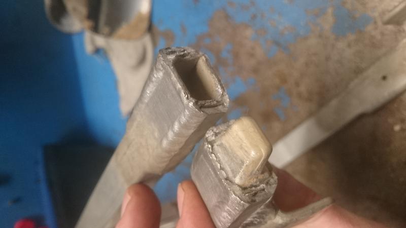

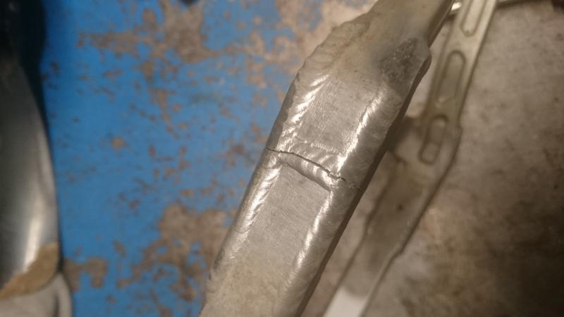

      SE300R Sixdays von 2015, gestern gesehen, Heckrahmen in der Mitte der Schweißnaht gebrochen...
      Mein Händler checkt ab ob was geht, Laut Teilekatalog wurde der Heckrahmen mal verbessert/verändert...
      Hoffentlich hab ich den alten und bekomm auf Kulanz nen neuen...

        yep....wurde er...zwei mal...aktuell bei der 17er... dann passen aber,glaube ich, die Seitendeckel nicht mehr......also nicht den ganz neuen Heckrahmen bestellen.
        Oder neuen Plastiksatz,aber dann brauchst auch den aktuellen Tank

          Eisenstange in die Hohlprofile rein und wieder zu schweissen, hält
          die erste Serie hatte diesbezgl. ein paar probleme

            Ich warte jetzt mal ab (die Franzosen sind ja nicht die schnellsten) was beim Gewährleistungsantrag rauskommt, sowas darf nicht in der Mitte der Naht abbrechen... Das ist eindeutig ein Fehler von Sherco.
            Neu kaufen kommt nicht in Frage, wenn die sich schief stellen wird geschweißt ;)

              An meiner 15er ist schon der Heckrahmen ohne diese Schweißnaht.

                Okay dann hatte ich noch den alten Heckrahmen und hoffe auf Kulanz von Sherco, danke für die Info das es diese Naht beim neuen nicht mehr gibt.
