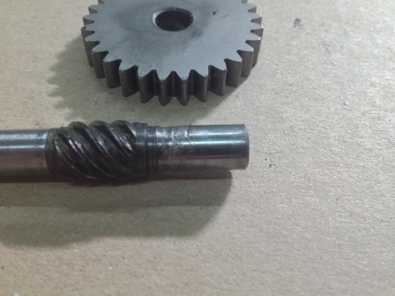

                      Hat schonmal jemand probleme mit dem Bendix gehabt???
                      Ich fahre eine 2016er SE 250 Factory und sie hat letztens, nach knapp 69 Betriebsstunden nicht mehr gestartet. Also der Starter hat einfach leer durch gedreht. Nachdem ich dann den Bendix ausgebaut und zerlegt haben, habe ich festegestellt, das das große Ritzel auf der Welle vom Bendix durch dreht.
                      Wie kann das sein, das die Passung das nicht aushalt

                          Hier mal ein Bild vom Schaden. Ersatzeil nicht lieferbar, also muss das Moped ohne Kickstarter stehen bleiben. Da hilft auch keine Gewährleistung

                          • #58
