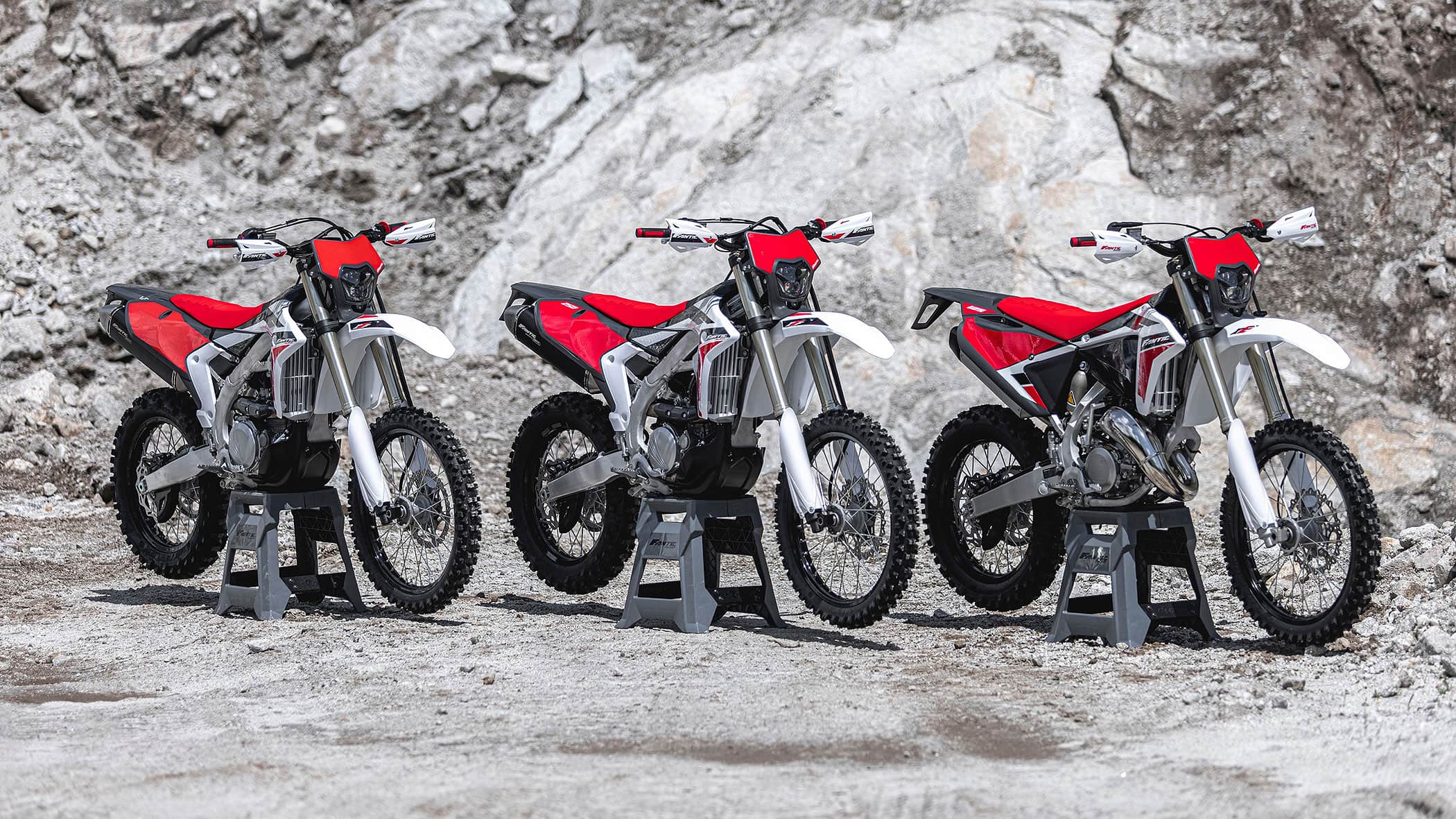

    Aufbauend auf der neuen, tiefen Zusammenarbeit mit Yamaha baut Fantic sein Modellangebot um Viertaktmodelle mit 250 und 450 Kubikzentimeter Hubraum aus.
