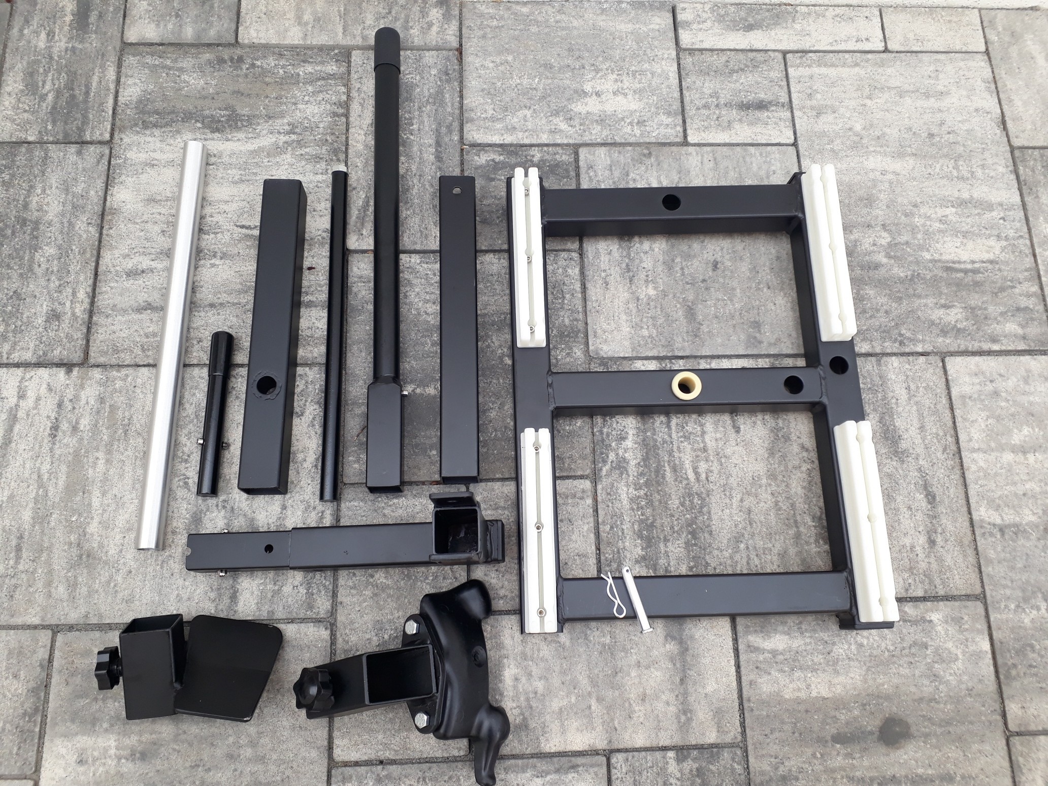

    Aus meiner Sicht waren die Teile ALLE sehr sauber verarbeitet. Keine Lacknasen, alles sauber entgratet: passt
    Klicke auf die Grafik für eine vergrößerte Ansicht  Name: 20210421_171600_resized.jpg Ansichten: 0 Größe: 1,08 MB ID: 1170223

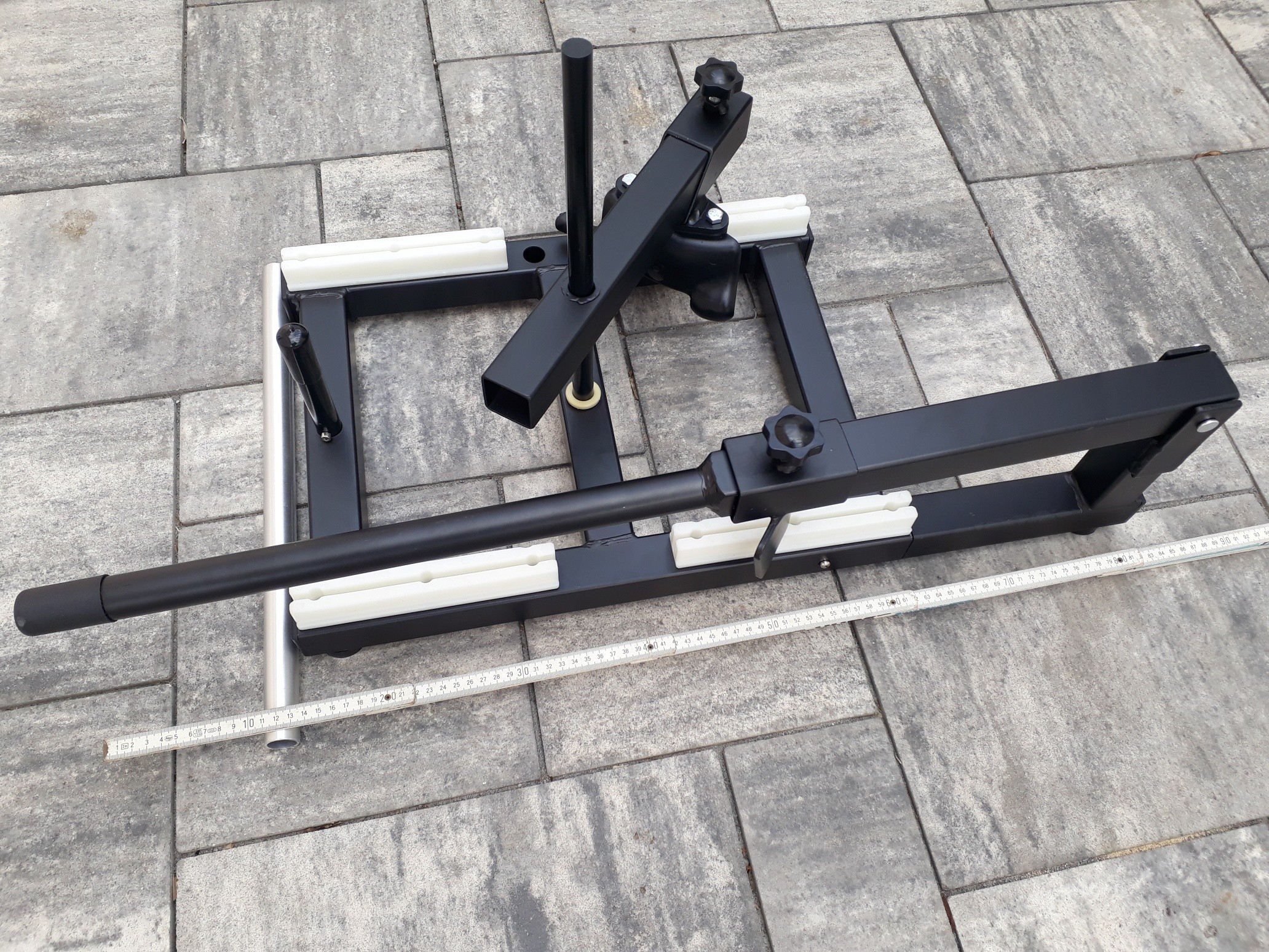

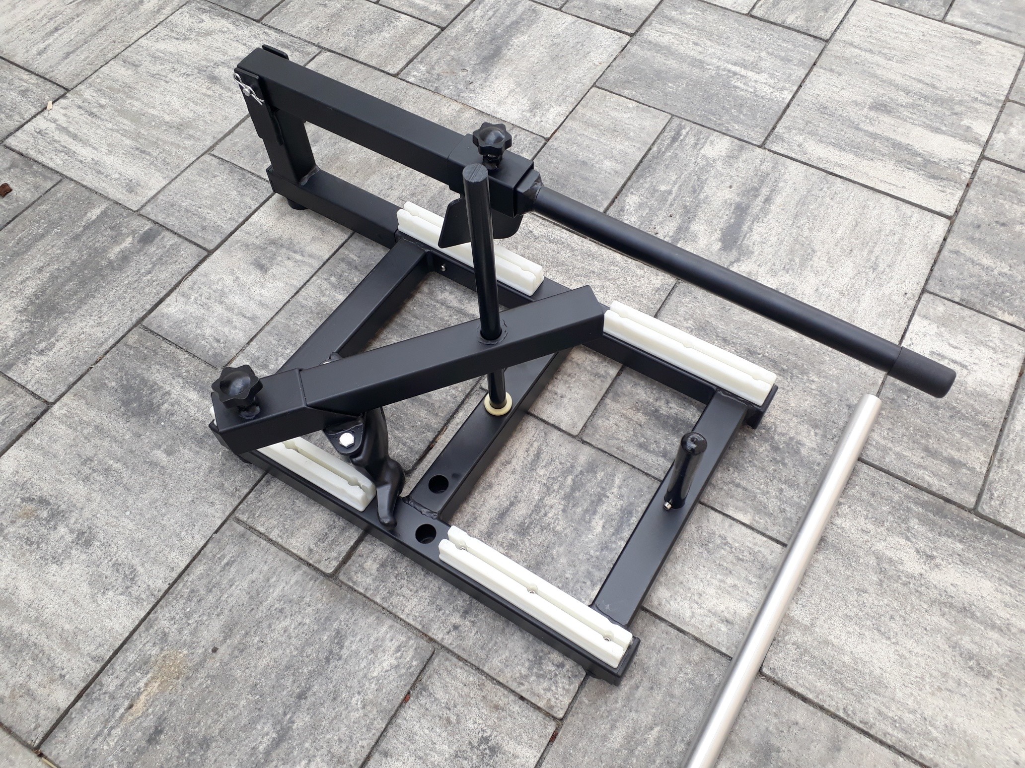

    Der Zusammenbau ist in wenigen Minuten erledigt. Man braucht auch eigentlich nur einen 17er Schlüssel, zu Befestigung der Achse. Alle anderen Teile halten via Federstift oder Bolzen/Federsplint.
    Hier und da muss man mal etwas fester drücken, weil die Bohungen teils sehr passend sind und die (zu dicke?) Lackschicht bei der Planung wohl nicht ganz berücksichtigt wurde.
    Es muss einem halt klar sein, dass das Ding schon nach dem ersten Zusammenbau Kratzer hat. Hier wird Stahl in Stahl gesteckt!
    Klicke auf die Grafik für eine vergrößerte Ansicht  Name: 20210421_173326_resized.jpg Ansichten: 0 Größe: 1,15 MB ID: 1170231 Klicke auf die Grafik für eine vergrößerte Ansicht  Name: 20210421_173247_resized.jpg Ansichten: 0 Größe: 1,18 MB ID: 1170230

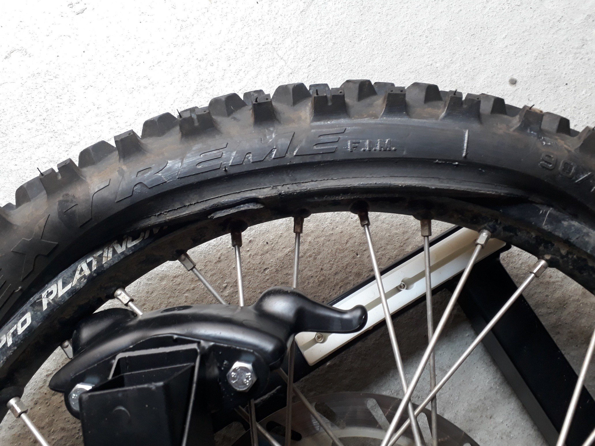

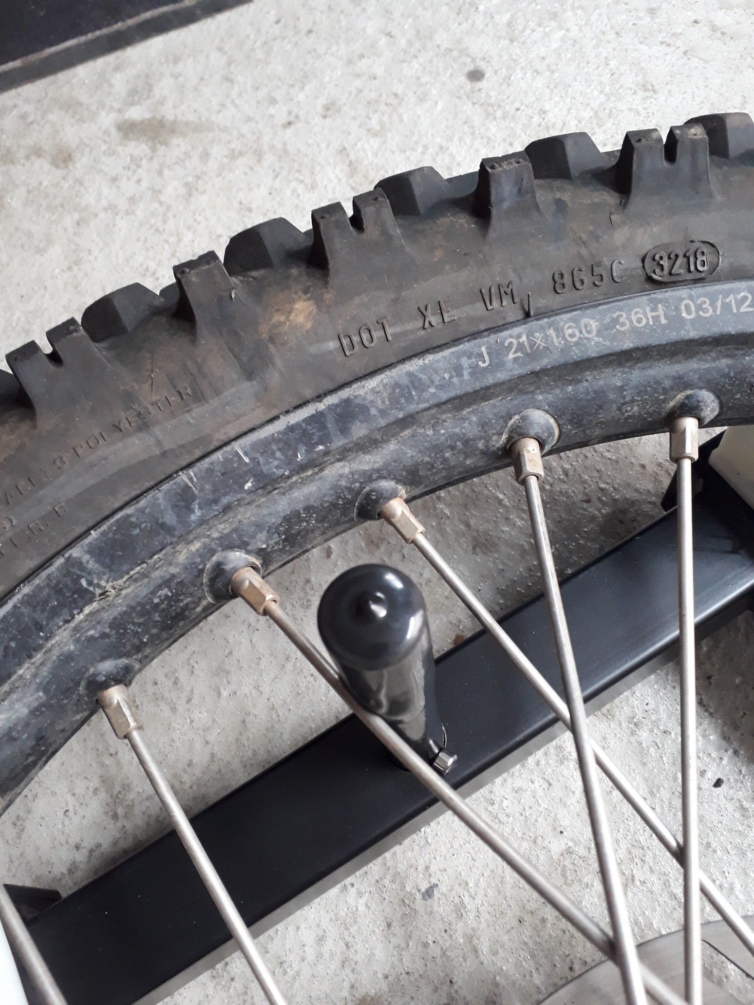

    Wie eingangs gesagt kann man einen Reifen gut von der Felge lösen. Der einzige Wermutstropfen: Das Gerät liegt auf dem Boden. Entsprechend ist die Arbeitsposition nicht die angenehmste.
    Klicke auf die Grafik für eine vergrößerte Ansicht  Name: 20210421_173624_resized.jpg Ansichten: 0 Größe: 727,7 KB ID: 1170220
    Soweit so gut!

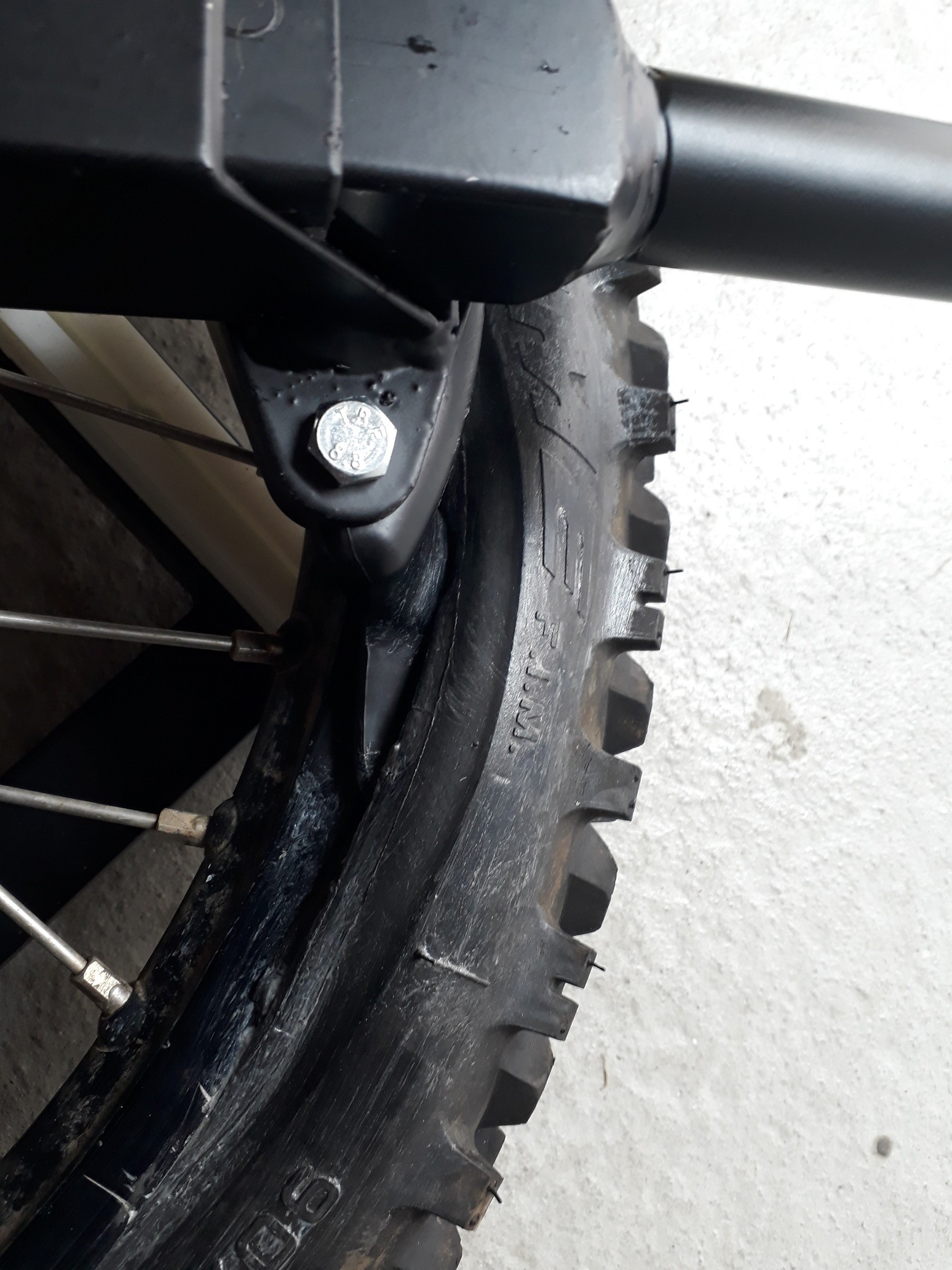

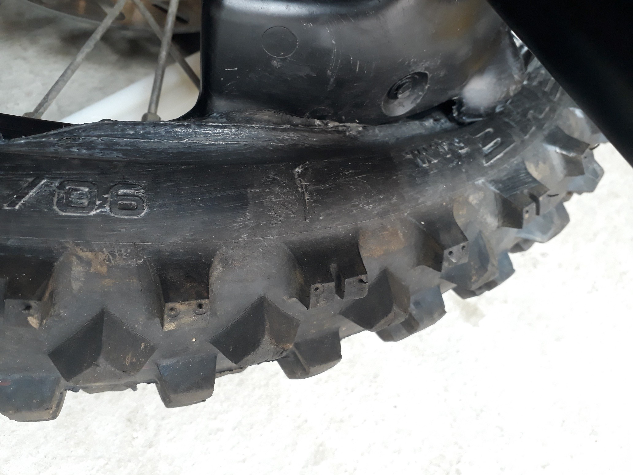

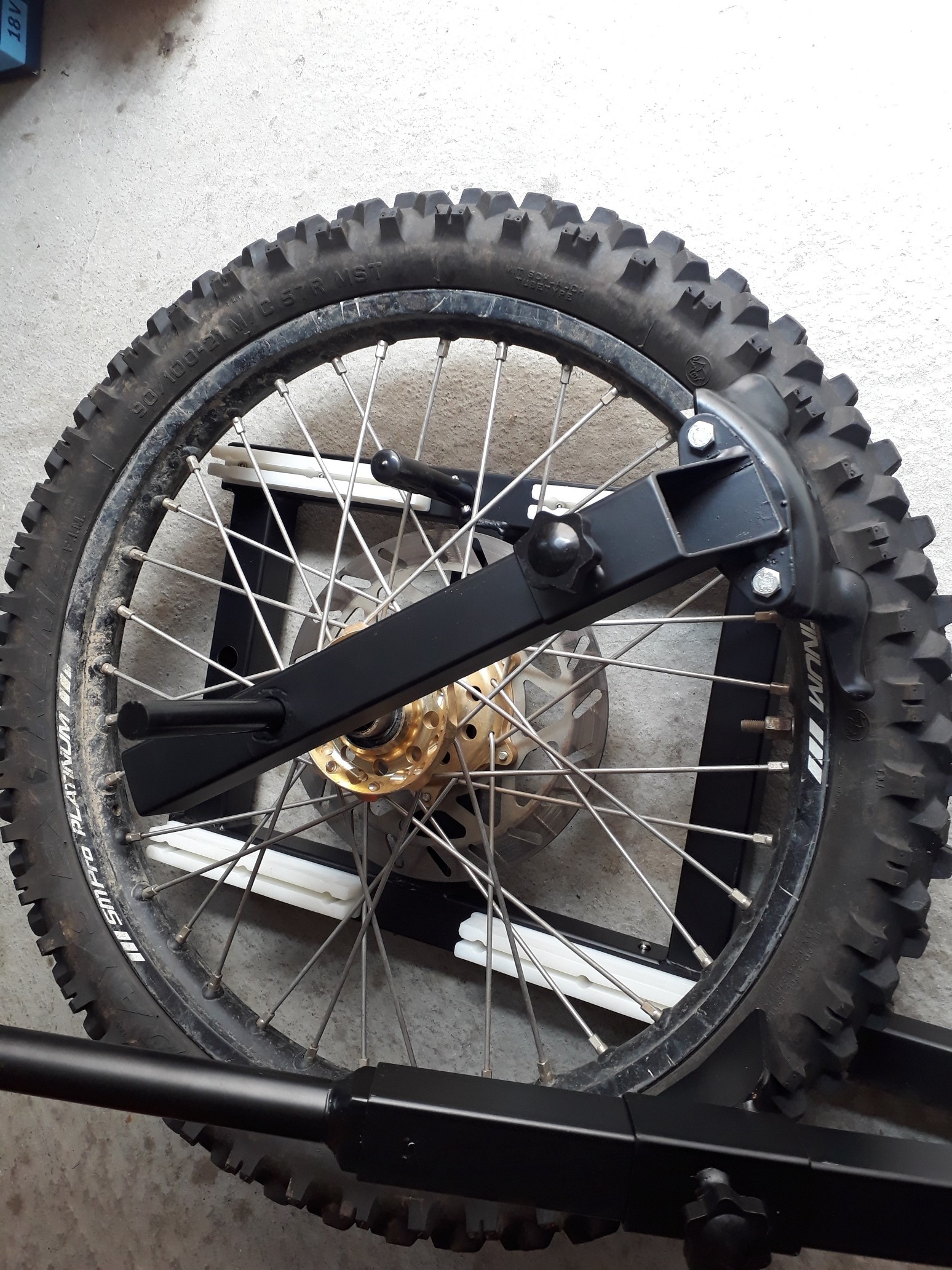

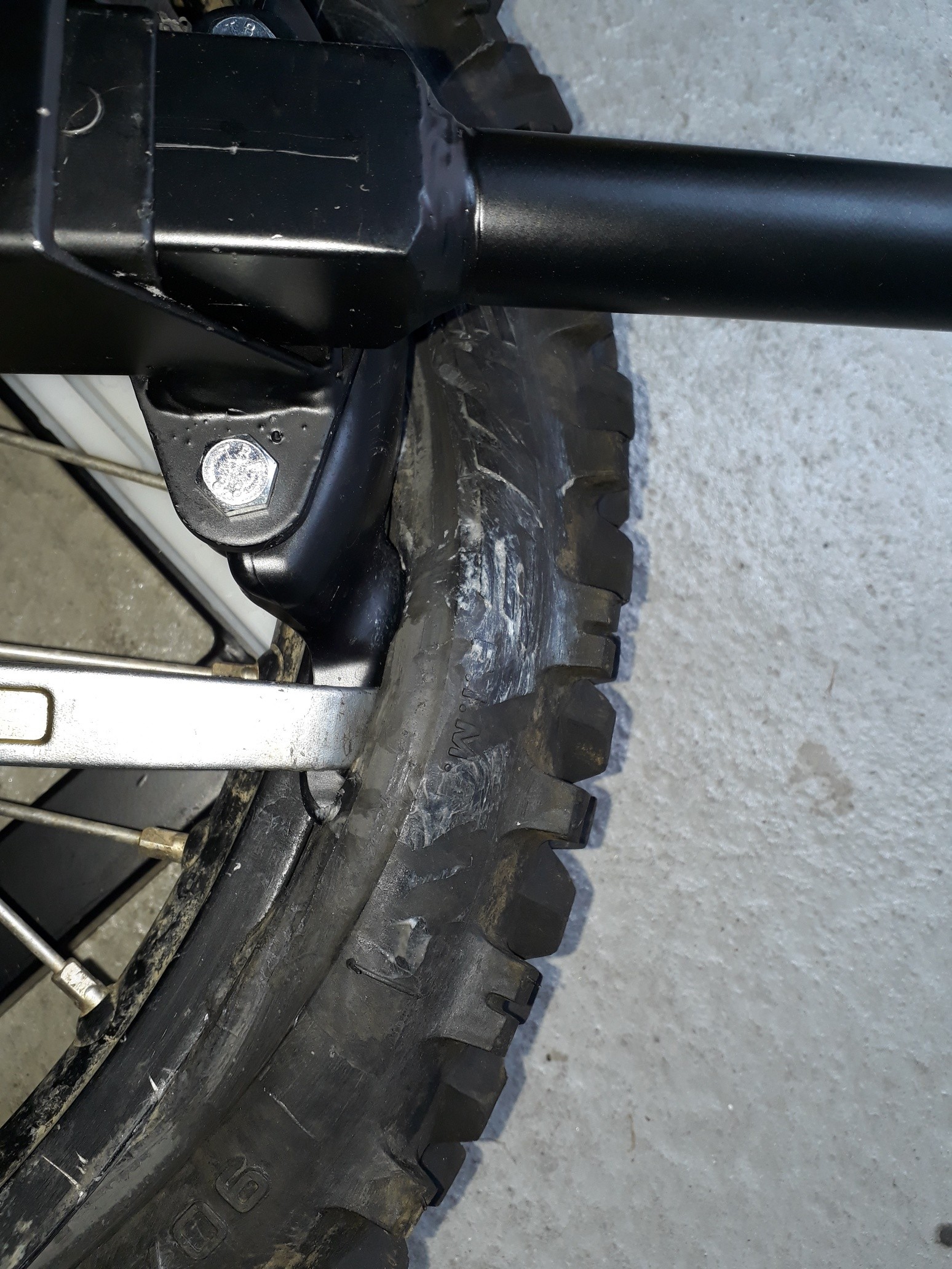

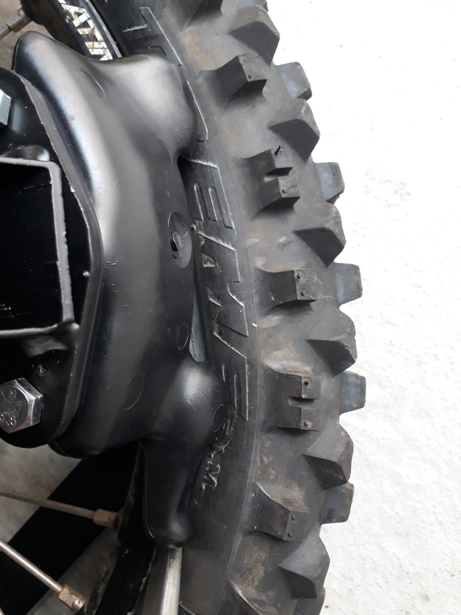

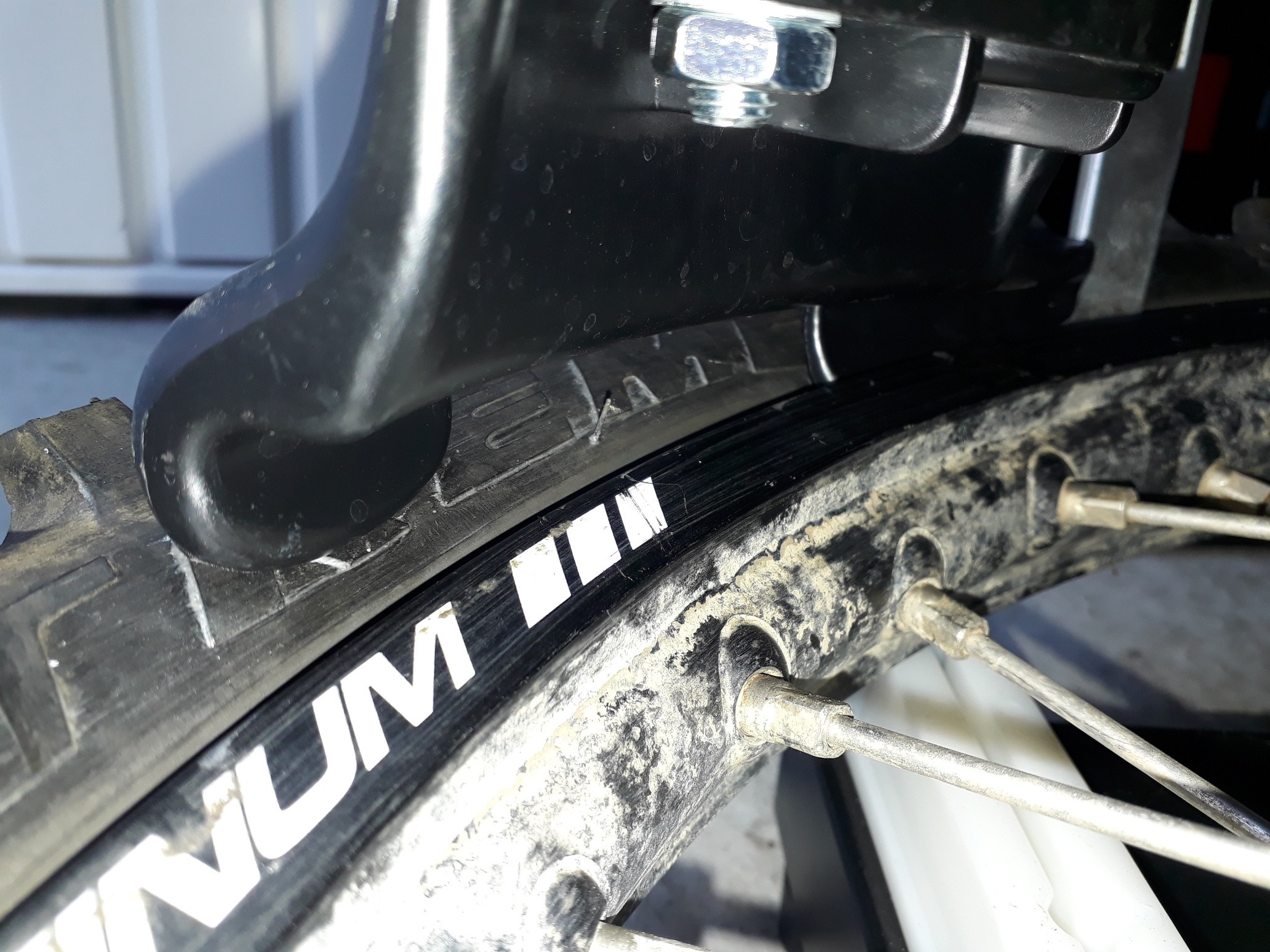

    Der Schlitten an sich ist aus Kunststoff. Den zwischen Reifen und Felge zu bekommen, ist schon ein riesiger Kraftakt und ist mir auch nur teilweise gelungen. Zum einen ist der Schlitten in meinen Augen zu lang und zum anderen sind die beiden "Auswerfer" bzw. "Einfädler" etwas zu breit: Auf einer Seite bekommt man den Schlitten in die Felge, aber dadurch entsteht so viel Druck, dass man die anderen Seite nicht mehr bewegen kann. Hätte ich hier noch mehr gehebelt, hätte entweder der Schlitten oder mein Reifen nachgegeben.
    Klicke auf die Grafik für eine vergrößerte Ansicht  Name: 20210421_174614_resized.jpg Ansichten: 0 Größe: 469,0 KB ID: 1170218 Klicke auf die Grafik für eine vergrößerte Ansicht  Name: 20210421_174157_resized.jpg Ansichten: 0 Größe: 710,2 KB ID: 1170219 Klicke auf die Grafik für eine vergrößerte Ansicht  Name: 20210421_175455_resized.jpg Ansichten: 0 Größe: 480,9 KB ID: 1170226 Klicke auf die Grafik für eine vergrößerte Ansicht  Name: 20210421_175057_resized.jpg Ansichten: 0 Größe: 532,3 KB ID: 1170227​​Klicke auf die Grafik für eine vergrößerte Ansicht  Name: image_40656.jpg Ansichten: 41 Größe: 699,7 KB ID: 1170224 Klicke auf die Grafik für eine vergrößerte Ansicht
Ansichten: 1113
Größe: 649,8 KB

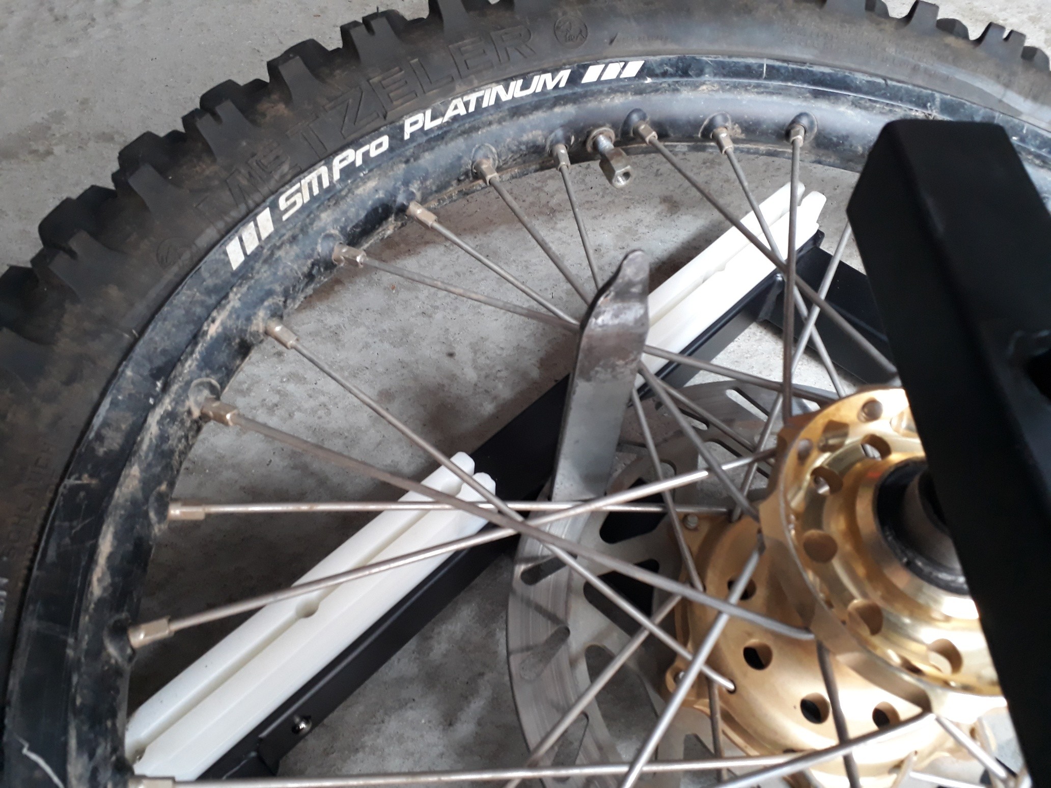

    Mit einer Seite des Schlittens im Reifen, lässt sich dieser auch nur mit sehr viel Kraft ruckartig bewegen. Dabei muss natürlich die Felge daran gehindert werden sich mitzudrehen. Dafür liegt ein großer "Pin" bei. Für Speichenfelgen ist der allerdings nicht zu gebrauchen: Denn wenn man damit die Felge blockiert, liegt die gesamte Kraft beim Drehen an einer Speiche an! Ich habe das Ganze dann mit einem kleinen Montiereisen in der Bremsscheibe blockiert. Das hat zumindest seinen Dienst getan.
    Klicke auf die Grafik für eine vergrößerte Ansicht  Name: 20210421_175340_resized.jpg Ansichten: 0 Größe: 600,3 KB ID: 1170222 Klicke auf die Grafik für eine vergrößerte Ansicht  Name: 20210421_175138_resized.jpg Ansichten: 0 Größe: 708,2 KB ID: 1170225
