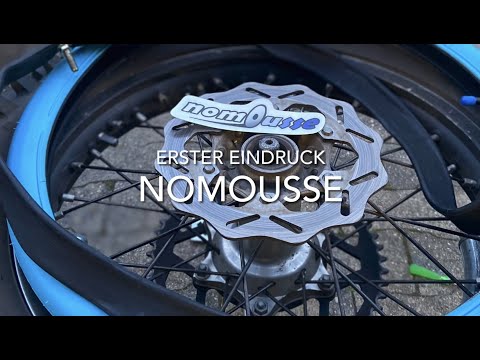

    Mein Bruder und ich haben mal das nomOusse gekauft
    Hier ein Video dazu:
    Mal sehen wie es sich in der Praxis schlägt!
    Gruß Jonas
        Gruß Jonas
