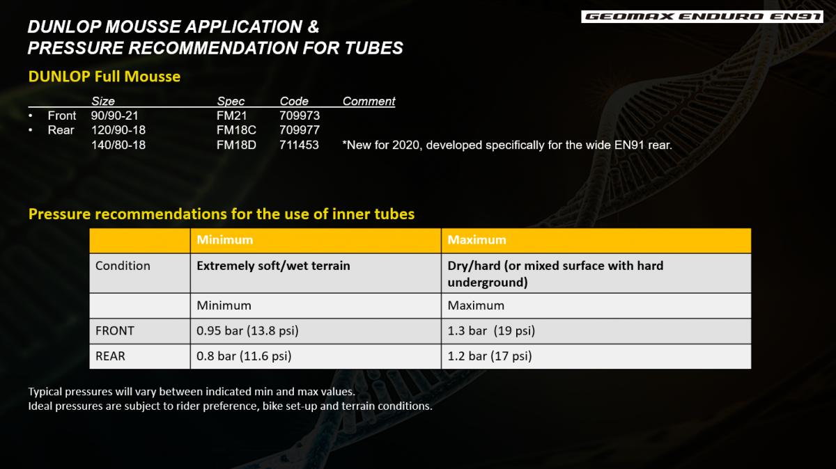

    Servus,
    ich hatte ja den EN91 getestet und unser Werbpartner hat sich auf die Rezensionen hin zurückgemeldet.
    Dunlop macht folgende Angaben zu den zu verwendenden Drücken:
Größe: 87,2 KB
    Im Großen und Ganzen wurde ja hauptsächlich der etwas schwächelnde Seitenhalt bemängelt.
    Man teilte mir mit, dass Dunlop ein extra für den EN91 passendens Mousse entwickelt, das es aber aktuell noch nicht am Markt gibt.
    Sobald es Verfügbar ist, werden wir das hier testen! :gut2:

    .....für mich , grade auch auf selber genannter Strecke nur halt mit weniger know-how als Stefan, fühlt sich der Reifen ziemlich rutschig an ,besonders über das Vorderrad, erst mit max 0,75 und tubliss 0,3-0,4 ist er halbwegs fahrbar, keilt aber beim harten beschleunigen stark aus.Mit Mousse oder normalem Luftdruck taugt er nur auf schnellen harten Passagen oder auf der benachbarten Cross Strecke.Er erinnert mich eher an den Metzeler MC 360 mid soft, der aber wesensentlicher günstiger ist und alle Diziplinen besser kann.Ich hab vor Ort wieder auf Sixdays extreme gewechselt ,übrigens für 150,- inkl Montage, dank dafür an die Trentinis vom MEP, das war für mich wie Weihnachten und alles lief wieder wie geschmiert.Verschleiss der Reifen ist ähnlich wie beim MC 360 sehr gering.

      Gute Neuigkeiten , hoffe das klappt dann besser , hab den fast neuen Satz noch hier liegen und würde den auch gerne noch aufbrauchen, für IGE auf Hartboden ist der glaub ich ganz gut geeignet.
      Bin gespannt.
