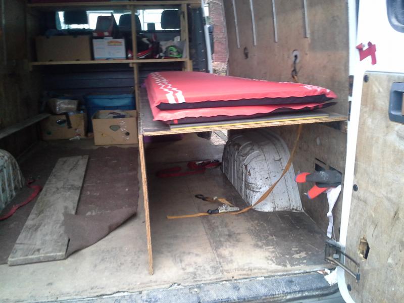

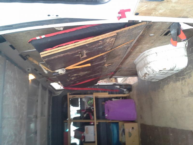

Die Platte in zwei Teile und mit Klavierband wieder zusammen. Am Bus eine Latte an die Wand geschraubt als Auflage und um die Scharniere zu befestigen.
So lässt sich die Platte als Einzelbett mit Stauraum drunter, ein Schenkel Fuß und einer für die Matraze, auf bauen. Oder halt an der Wand hoch klappen, sieht dann so aus wie beim schmuddel.
Wenn die Cheffin dann mit kommt wird die große Alukiste als Auflage genommen und das Bett ist 140cm breit.
Mir geht es darum den Bus mit wenig tamtam auch für drei Mopeds nehmen zu könne und trotz dem ein Bett bei zu haben.
