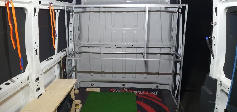

      So, der Rohbau steht :))
      mal sehen ob ich es noch etwas schmaler mache.. passt zwar rein, aber mal sehen wie man noch an den Griff der Seitentür kommt später.

      • #33
        Sieht gut aus.
        Bekommt das noch verstrebungen?
        Sieht auf dem Bild sehr Fudelig aus?!

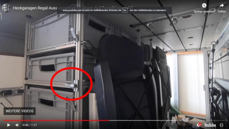

            Was mir noch fehlt sind Sicherungen für die Schubladen. die "Standard" Arretierhebel gibs ja zu Hauf, da ist allerdins nachher nen Abstand zwischen dem Punkt wo es angeschraubt wird (dem Aluprofil) und dem Hebel. es könnte die Schublade also 1...2cm herausrutschen.
            Kennt hier jemand Sicherungshebel die bündig wären mit dem Aluprofil?
            In nem Youtube Video hab ich den Hebel unten gesehen, der Verkäufer will die aber nicht einzeln hergeben... kennt die jemand von euch?

            • #36
              Es gibt solche Klemmhebel im 4er-Pack bei Amazon
              Die verwendet jemand im Bericht des Ausbaus eines Kastenwagens, den ich mir als Anleitung herausgesucht habe
              Mit einem Regalsystem aus Alu Profilschienen (B-Typ Nut 8) schafft man sich mehr Stauraum unter dem Bett und kann die Boxen von innen und außen zugänglich machen. Abenteuerlustige Wohnmobilbesitzer können sich mit Alu Profilschienen vom Typ B ihr individuelles Regalsystem bauen.
              Vielleicht ist dies für den einen oder anderen auch eine gute Anregung
              Gesendet mit dem Wuselphone ^^

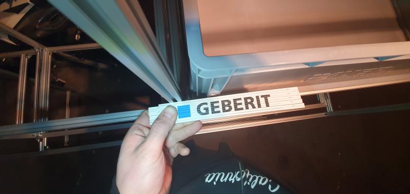

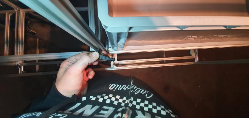

              • #37
                genau die meine ich mit "Standard" Hebeln. Das System ist gut, aber die Form ist blöd. Da hab ich auch schon einen hier liegen zum testen.
                Hab gerade mal 2 Fotos gemacht was ich meine. Einmal mit dem Hebel und einmal mit nen Zollstock. Ich hätte gerne nen Hebel der wie der Zollstock direkt bündig mit der Kante vom Aluprofil absperrt und nicht wie die anderen noch nen Bogen nach vorn machen.
Größe: 39,4 KB
Größe: 32,8 KB

                    so hebel stehen immer etwas ab damit man dahinter greifen kann. aber ich denk mal darüber nach. wieviele sind denn von nöten?
                    Klemmhebel, Schalthebel, und Ratschenspanner im Ganter Online-Shop | 24 h-Lieferservice | persönliche Beratung +49 (0) 7723 6507 100
                    • #40
                      https://www.ganternorm.com/de/produkte/schnell-suche/GN-702-Sperrriegel-mit-4-Raststellungen-Zink-Druckguss?q=riegel
                      das ist genau das Richtige dafür...

                              genau solche meine ich :schwärm:
                              brauche nur 8 Stück davon, mal sehen wo ich die am günstigsten kriege
                              • #45
                                Das sind doch nur 7€ pro Stück?
