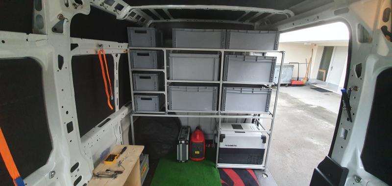

        so langsam nimmt das ganze Formen an:))
        passt ganz knapp rein, werde allerdings den oberen Teil (ab da wo die Euroboxen drin sind) noch etwas schmaler machen. Die Lücke links zwischen den kleinen und grossen Boxen werde ich noch eliminieren. Die bringt mir nix und dann gewinne ich noch Platz an der Tür wegen Fenster.

        hat einer ne Idee wie ich die Kühlbox am besten befestige? Die steht auf 2 Auszügen mit nem Brett. Oben drüber kann ich schlecht was spannen, dann geht ja der Deckel nicht mehr auf :kratz:

          die kühlbox richtig fest oder leicht entfernbar?

          • #50
            https://www.ganternorm.com/de/produk...nnverschluesse
            gute Idee :))
            Mal sehen wie man die an der Kühlbox befestigt bekommt

                • #53
                  Zitat von Alex21 Beitrag anzeigen
                  gute Idee :))
                  mit blechschrauben, popnieten oder nietmuttern?
                  • #54
                    wie man so was befestigen kann ist mir schon klar :))
                    Problem ist eher, an der Kühlbox auch etwas stabiles zu finden dass dann auch hält. Das Gehäuse ist ja nur Kunststoff, der hält nix. Den nehme ich mal runter und schau was sich darunter stabileres findet
                    • #55
                      n blech da hinter setzen.
                      • #56
                        Hat die unten nicht geschraubte Füße?
                        • #57
                          Würde ein Rahmen aus Winkel Eisen oder Alu, als Schublade, funktionieren?
                          Da kann die Box dann auch raus genommen werden.
                          Gesendet von meinem SM-G390F mit Tapatalk
                          • #58
                            Würde es nicht ausreichen sie auf ne Gummimatte zu stellen?
                            Erik :taste1:
                            • #59
                              Sie steht doch auf Auszügen (= Schublade), oder?
                              Zuletzt geändert von noname; 04.06.2020, 13:57.
