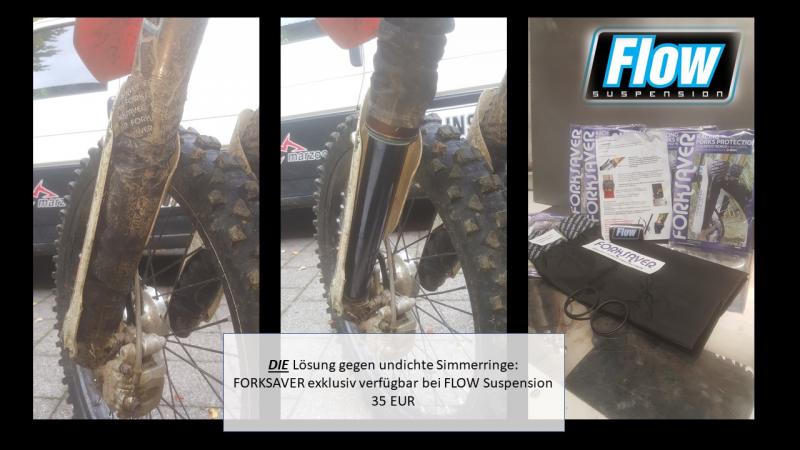

Es gibt mittlerweile auch eine bessere Alternative zu den Neos, sog. Forksaver:
aus https://www.facebook.com/flowsuspens...type=3&theaterVorteile der FORKSAVER:
- Schützen das gesamte Innenrohr vor Dreck und Spritzwasser, sodas dieses nicht an die Staubkappe/Simmerring kommt und damit die Gabel länger dicht hält
- Schützt die Gabelinnenrohre vor Steinschlägen
- verschlechtert das Ansprechen der Gabel NICHT, was ein großer Negativpunkt von Neoprengabelstrümpfen ist, da diese den Ölfilm der Gabel abwischen und beim weiteren Eintauchen den freien Lauf der Gabel verschlechtern.
FORKSAVER liegen locker über der Gabel und erzeugen durch das feine Gewebe keinen zusätzlichen Widerstand.
- Keine Kabelbinder zur Montage nötig. Am oberen Ende ist ein Silikonstreifen angebracht, der die FORKSAVER an Ort und Stelle hält. Unten kommt ein Oring zum Einsatz.
Genau. Wichtig ist, dass du die Plastikringe von der Gabel entfernst. Also die Abstandhalter für den Gabelschützer.Zitat von gg300ec Beitrag anzeigenWas ist daran jetzt der besondere gag? Hab mir mal die Schützer von endurocult bestellt, bei 18€ kann man nicht viel falsch machen
Für 18€ kann mann dann bei Beschädigung auch mal neue kaufen. Die sind aber relativ robust.
