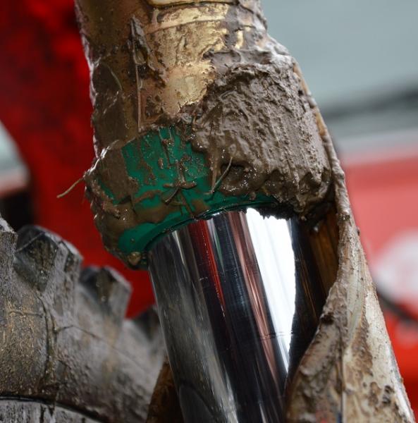

                    Zitat von Vietze Beitrag anzeigen
                    Die SKF Mud Scraper sind primär dazu da, angetrockneten Dreck vom Rohr zu schaben.
                    naja, a weng mehr können die schon:
Größe: 50,3 KB
                    • #40
                      Wobei die SKF MudScraper wirklich nur bei widrigen Bedingungen fahren solltest, das Ansprechverhalten wird spürbar schlechter!

                          • #43
                            die Option hat man ja, da sie problemlos bei eingebauter Gabel ab- und auch wieder anmontiert werden können.
                            Natürlich leidet das Ansprechverhalten darunter, ist ja eine Dichtlippe mehr.
                            Um wieviel, empfindet jeder anders und dürfte eher subjektiv sein.
                            Nur im Vergleich zu Neoprens mag mir bitte keiner erzählen, dass es bei denen deutlich weniger sein.
                            Aber letztendlich muss jeder selbst entscheiden, ob oder für welchen zusätzlichen Schutz er sich entscheidet.

                              • #45
                                Kann ich so nicht bestätigen . Ich bin von den Dingern überzeugt . Hab die immer drauf . Mit dem Ansprechverhalten hatte ich auch erst Bedenken . Hab dann mal die selbe Strecke mit und ohne gefahren und konnte keinen Unterschied feststellen Dafür ist die Gabel seit 80h dicht trotz Fahrten bei richtig miesen Bedingungen .
                                Aber wie immer ist es auch eine Sache des persönlichen Geschmacks . Solche Gabelstrümpfe würde ich mir nie ans Moped stricken
