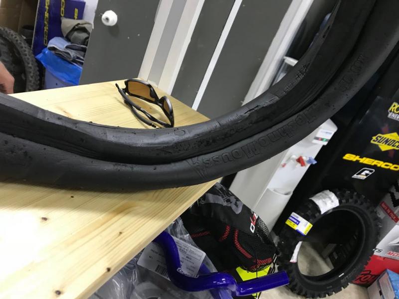

Techno Mousse gerade getestet......was soll ich sagen ?! Mist......200 offroad km und er ist hin....nicht mehr zu gebrauchen....jetzt erst mal Goldentyere testen...den habe ich gerade zuom probieren bekommenjarvissignaturetours.com

den schwarzen.....keine 200 km.....sozusagen nur einen Reifen ueberlebtZitat von gussner Beitrag anzeigenWelchen Techno?
Gibt da das alte graue und das neue schwarze.
Letzteres soll gar nicht so schlecht sein wurde mir in Kroatien erzählt
Grau stimme ich zu, ist nur für die Tonne, hatte ich selber schon...jarvissignaturetours.com

Ich kauf dir das Mousse für n 5er ab :))Zitat von durofrank Beitrag anzeigen[ATTACH=CONFIG]38858[/ATTACH]
Die Form war bei dem grauen genauso.. Hatte es vorne ewig gefahren, bis es irgendwann viel zu klein war.
Durch die keilform ist der Vorderreifen nicht reingerutscht, obwohl das Mousse schon viel zu klein war..
versenden kostet aber 30 >:)Zitat von Mahinium Beitrag anzeigenIch kauf dir das Mousse für n 5er ab :))
Durch die keilform ist der Vorderreifen nicht reingerutscht, obwohl das Mousse schon viel zu klein war..jarvissignaturetours.com

Nach ca 15 Stunden (teils drapak, teils im Sand bei Hitze) heute mal das Ding rausgeholt weil die Vermutung bestand er wäre kaputt.
Fazit: beschädigt ist er gar nicht aber ist so breit geworden das es montiert aussieht als wäre der Reifen platt.
Jetzt teste ich die Woche noch einen von Metzler und entscheide Freitag welcher zum Knorpelschänkenenduro gefahren wird.
Das originale Gel ist auf jeden Fall noch schön flutschig.
Die technische Vaseline ist da bei weitem nicht so gut. Man hat das Gefühl der Reifen oder das mousse nehmen das Zeug auf.

Hatte 2017 auch das schwarze Technomousse drin und bin als völliger Hobby-Honk damit irgendwie nie 100%ig warm geworden. Gerade die Vorderachse war in Kombination mit der weichen Flanke vom Mitas C19 schon bei gering schnelleren Passagen sehr indifferent und wabbelig. Und nach 30 Stunden rumeiern war es platt.Zitat von gussner Beitrag anzeigenWelchen Techno?
Hab jetzt seit 30 Stunden das XGrip (wieder im C19) drin und siehe da - die Vorderachse macht was sie soll. Und es ist, subjektiv, nicht wirklich weicher geworden.
