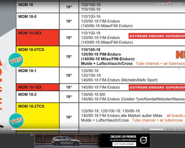

        Benötige ein Mousse für einen 120/90 ef 07
        Druck sollte ungefähr 0,5 bar entsprechen.
        Empfehlung?
        • #49
          Mefo extrem 18-0
          ist zwar eigentlich für ein 140er, der mitas ist aber recht groß gebaut. hatte die kombi mit einem ca. 10h alten extrem mousse und ef07, 120, gelb
          • #50
            Perfekt, danke Matze.
            • #51
              Mefo extrem 18-0
              Mitas groß gebaut??? Also 140er FIM von Michelin ist am größten und danach folgt der Metzler Fim, beide benötigen deutlich über 300mm Umfang , der Mitas Fim in 140 kommt mit deutlich weniger aus da reichen je nach Einsatzzweck 280mm.
Größe: 80,1 KB
                  also wenn es eins von mefo sein soll, dann passt das. MOM18-0EX. Ist das kleinste und weicheste von mefo. Hatte es sowohl in einem 140er EF07 und in einem 120er EF07 drinne. im 140er war es nach kurzer zeit (ca 10-15h) zu klein. Im 120er hat es danach gut funktioniert. Umfang habe ich nicht gemessen.
                  • #54
                    [ATTACH=CONFIG]39066[/ATTACH]
                    Wenn es schon das Kleinste von Mefo ist, habe ich wohl wenig Auswahl..
                    Was ist denn mit den neuen Mitbewerbern xgrip usw..?
