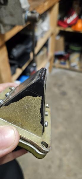

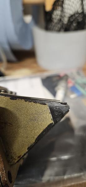

            So, hab vorhin die Membran ausgebaut und das gesehen.
            Werde morgen die plättchen Sauber machen und gegebenenfalls drehen damit man keinen Luftspalt erkennen kann. Das kann natürlich auch ein Problem sein bzw ich hoffe es :)
            Ich werde mich diesbezüglich melden
              Update, läuft wieder 👌membran komplett zerlegt, gesäuber, getestet und läuft sauber :)
