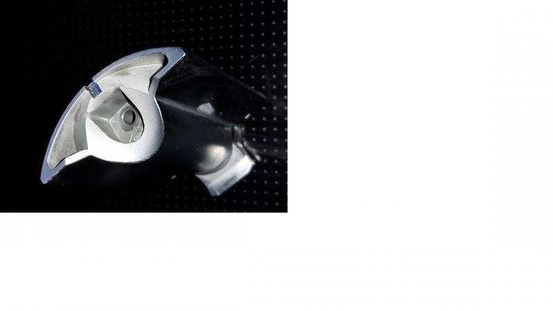

Ich bin gerade auf folgendes gestoßen, es gibt verschiedene Schieber #7, der Standardschieber soll ziemlich mies sein. (siehe auch smartcarb Erfahrungsbericht, Zitate von Teuber-Motorsport http://www.enduroforum.eu/showthread...bericht/page18 ).
Also alle die diesen Schieber haben könnten hier ihr wenig-Gas und Leerlaufverhalten massiv verbessern
JD und KTM benutzen diese Schiebermodifikation.
Ich habe die Fotos so gut wie möglich vermessen, Breite ist ganz gut messbar, die Tiefe ist schwierig:
Die Masse der KTM Kerbe sind 2,5mm breit und 1,2 bis 1,6 tief, die runde JD Kerbe ist 3,5mm breit und ähnlich tief.
