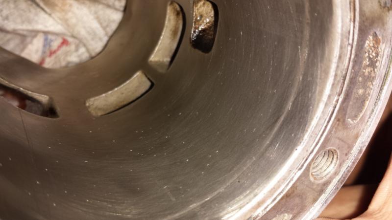

    die Messuhr hat leider keine genügend großen Aufsätze für 250er Zylinder.
    Habe den Zylinder gestern zum Vermessen und Hohnen gebracht und heute abgeholt.
    Mir ist aufgefallen, dass die Zylinderlaufbahn viele kleine Punkte hat, hat sowas schon jemand gesehen?
    Andi
      Das sieht ja nicht mehr sehr gut aus mit Deinem Zylinder. Die kleinen Löcher sind vermutlich poröse stellen im Guss, die nun nach dem Hohnen (sollte man eigentlich beim nicasyl nicht oft machen), zum Vorschein gekommen sind.
      Welches Maß hat der Zylinder denn jetzt angeblich??
      Mir graust es immer, wenn Spezialisten die Zylinder vermessen und dann einen passenden Kolben dazu legen.
      Warum schickst Du uns den Zylinder nicht, und bekommst ihn den gleichen Tag noch zurück gesendet mit passendem Kolben??
      Dann kannst Du Dir viel Mühe und Ärger sparen.
      Wenn Du jetzt mit neuem Kolben nicht an das 5/100 Kolbenspiel kommst, kannst Du eh nur einen Austausch-Zylinder nehmen.....
      Kolben ist verfügbar bis 66.36mm.
      Viel Glück!
        Schwer zu sagen was das für Löcher sind, so was habe ich aber auch schon bei neu beschichteten Zylindern gesehen, schön ist das sicher nicht, ob es zu Problemen kommt kann ich nicht sagen, da fehlt mir die Erfahrung.
        Was mich da etwas wundert das die erst jetzt da sind, der Materialabtrag ist ja beim Hohnen normalerweise minimal. Bist du sicher das da nicht vorher schon Fehlstellen drin wahren.
        Also entweder fährst du den Zylinder und testest ob und wie lange das ganze hält, oder du lässt ihn neu beschichten.
        Mark, meinst du nicht das es durchaus auch andere Leute gibt die in unserem Land mit Messwerkzeugen umgehen können. Ist ja schön das ihr das schnell und zuverlässig könnt, traue ich aber der einen oder andern, anderen Firma auch durchaus zu. Da dort sowieso überall Menschen arbeiten gibt es nirgends 100%, denn Fehler wird jeder mal gemacht haben und auch ab und an mal wieder machen.
          Mit den Löchern bist du nicht alleine: http://www.offroadforen.de/vb/showth...light=Zylinder
            Da der Lunker aber nur im Guss sein kann, bedeutet das doch das kein Nikasil mehr da ist und was das bedeutet wissen wir ja.
              mein Kolbenmaß vorher war 66,34 und soll laut Motorenbauer wieder ein 66,34er Kolben rein
                Das kann ich mir ganz ehrlich fast nicht vorstellen. 66,34 Kolben passt fast immer schon in einen neuen Zylinder ab Werk. Deshalb mein kleiner Einwand, dass die Methode mit dem vermessen oft nicht ganz perfekt ist. Dabei wollte ich keinen für Dumm dastehen lassen.
                Aber wenn schon deine Beschichtung nach dem hohnen so dünn ist, dass diese Lunker in dieser Deutlichkeit und Menge zu sehen sind, würde ich Dir echt zu einem AT-Zylinder raten. Es sei denn, Du willst Deine GG nur zum Verkauf fertig machen und nicht mehr lange fahren :Auge2:
                AT-Zylinder inkl. Kolben kostet übrigens "nur" 310,- Euro......
                  danke für dein Angebot aber "nur" 310 Euro ist ein Haufen Holz.
                    310€ halte ich für völlig OK, würde aber die Gelegenheit nutzen, dann auf 300ccm zu gehen :daumen: Aber 250ccm hat ja auch was, je nach individuellen Vorlieben.
                    Ich bezweifele so ein bisschen, dass fehlendes Nikasil die Lunker auftauchen oder wieder nach Beschichtung verschwinden lässt. Die Dicke von Nikasil ist doch nur wenige 1/100 mm. Und die Löcher sicher ein paar 1/10 mm.

                          Die Löcher sind Luft-, bzw. Gasbläschen, die während des Gießvorgangs entstehen. Bei den TM Zylindern, die ja alle Sandguss-Teile sind (also quasi handgemacht) sind die relativ häufig.
                          Ich habe vor Jahren deswegen mal den Eric Gorr (amerikanischer 2t Tuner) angemailt. Der sagte, ich soll mir deshalb keinen Kopp machen. Die Vertiefungen wären im schlechtesten Fall scheißegal und dienen im besten Fall als Ölreservoir und wären sogar gut. Je nachdem wessen Theorie man folgt. Schlimm wären sie auf keinen Fall, nur halt nicht hübsch.
                          • #28
                            also falls es jemanden interessiert:
                            Kolben ist von Athena und hab ihn heute eingebaut. Ist auf den zweiten Kick angesprungen. Läuft 1A und ist überall dicht.
                            Danke für die Hilfe und Tips!!!
