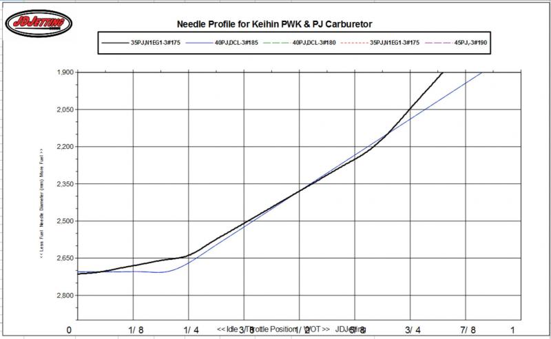

So, jetzt bin ich mal dazu hekommen, mir die von bam183 genannte Bedüsung mal im JD Tool anzugucken. Da hat sich der Vorbesitzer wohl echt Gedanken gemacht. Wie schon gesagt absolut schlüssig.
Das erste Bild zeigt einen Vergliech zwischen der GasGas Seriennadel N1EG (schwarze Linie) und einer DCL Singletaper (blaue Linie). Die 1370D konnte ich nicht eintragen, weil das Tool die Nadellänge D bei dieser Serie nicht erkennt und ne Fehlermeldung ausspuckt.
Anmerkung zum Diagramm: Y-Achse = Nadeldurchmesser in der Nadeldüse, und X-Achse = Gasgriffstellung
Jedenfalls sieht man da schön im Vergleich, wie die N1EG quasi sofort dünner wird, weil der sehr kurze gerade Teil die Nadeldüse verlässt und der erste Winkel ins Spiel kommt, während bei der DCL der gerade Teil bis ca. 3/16 geht. Erst ab da wird die Nadel in der Nadeldüse dünner und der Hauptdüsenbereich geöffnet.
Danach sieht man deutlich, wie die beiden Hauptwinkel voneinader abweichen. Die N1EG hat einen Hauptwinkel von 1°34' und die DCL hat 1°45'. Dadurch ist die N1EG bis ca. 1/2 Gas fetter und ab Halbgas magerer, als die DCL. Letzteres spielt aber kaum ne Rolle, weil ab kurz hinter 5/8 Gas der dritte Winkel der N1EG einsetzt und diese auf dem letzten Stück bis Vollgas drastisch dünner und somit viel fetter wird.

Deine aktuelle Nadel ist um 1/4 Gas ziemlich mager. Dein Kerzenbild stammt womöglich davon, wenn du meistens in dem Bereich fährst.
Mit der 185 Düse bist du so fett unterwegs, wie bei der Vergleichsnadel vom FrankSt (N1EG) mit 180er Düse. Das ist was für Sandrennen auf Meereshöhe 0m.

Bedeutet wahrscheinlich das bei meiner Nadel das ansprechverhalten unten besser ist wie mit der Serie Nadel,da meine dort nicht so fett läuft?Obenraus bei Vollgas hat der Besitzer deswegen stärker bedüst damit sie nicht abmagert richtig?
Habe die dcl mal mit der cck gegenüber gestellt.Die Cck ist Obenraus nochmal etwas magerer.Dann bin ich mit meiner Nadel ja gut bedient und kann mir das bestellen der cck Nadel wahrscheinlich sparen.

Genau. Manche Leute mögen das aber nicht, weil sie die Karren mit diesen Nadeln untenrum zu bissig finden. Der Übergang nach dem geraden Teil, wenn der Hauptdüsenbereich geöffnet wird, also etwa kurz vor Viertelgas, wird auch deutlich ruppiger. Das sind halt die Nachteile von diesen Nadeln. Vorteile sind, daß die Motoren beim rumtuckern auf dem ersten Gasgriffstückchen nicht so zusotten (was die meisten Leute gar nicht glauben können, weil doch die Leerlaufdüse sooooo groß ist) und eben der niedrigere Spritverbrauch, weil eben dieser Anfangsbereich vom Gasgriff der Teil ist, der beim Enduro am häufigsten benutzt wird (gerade bei uns Hobbyhonks)Zitat von bam138 Beitrag anzeigenBedeutet wahrscheinlich das bei meiner Nadel das ansprechverhalten unten besser ist wie mit der Serie Nadel,da meine dort nicht so fett läuft?
Auch richtig. Er hat die große Hauptdüse reingemacht, weil die 1370D Nadel an der Spitze viel dicker ist, als die Seriennadeln (siehe mein im letzten Post angehängtes Bild). Wir wissen ja jetzt nicht, zu welcher Jahreszeit er den Kram da reingeschraubt hat. Kann ja bei 10°C gewesen sein. Jetzt im Hochsommer könntest Du, wie der Erhard ja bereits sagte, die Hauptdüse ein oder zwei Nummern kleiner machen.Zitat von bam138 Beitrag anzeigenObenraus bei Vollgas hat der Besitzer deswegen stärker bedüst damit sie nicht abmagert richtig?
Würde ich auch sagen. Wenn Du mit dem Moped so wie sie jetzt ist gut klarkommst, würde ich an Deiner Stelle jetzt nicht mehr mit was ganz anderem das Experimentieren anfangen und mit der CCK würdest Du wahrscheinlich noch nicht einmal einen riesigen Unterschied bemerken. Ich empfehle die CCJ, CCK, CCL..... einfach nur deshalb, weil die mit 1°34min den gleichen Winkel haben, wie der Hauptwinkel der ganzen Seriennadeln.Zitat von bam138 Beitrag anzeigenHabe die dcl mal mit der cck gegenüber gestellt.Die Cck ist Obenraus nochmal etwas magerer.Dann bin ich mit meiner Nadel ja gut bedient und kann mir das bestellen der cck Nadel wahrscheinlich sparen.....Zuletzt geändert von FrankSt; 26.07.2017, 20:45.
