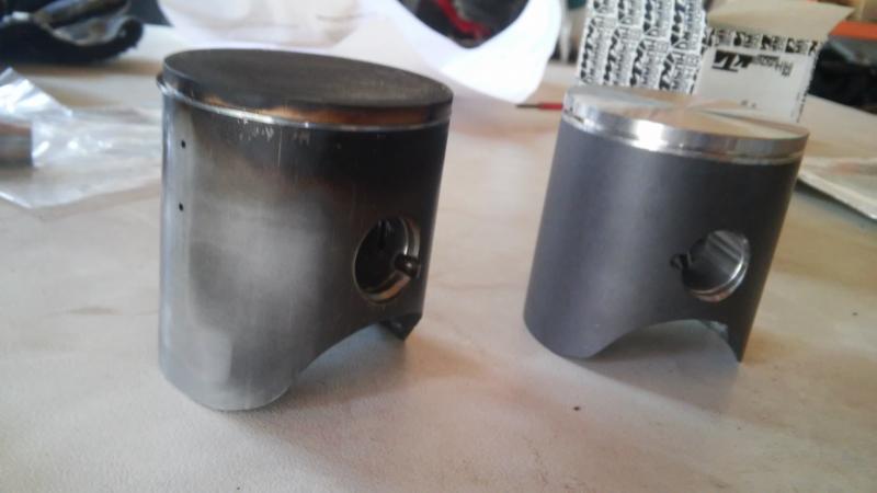

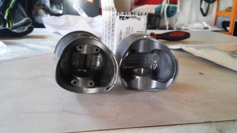

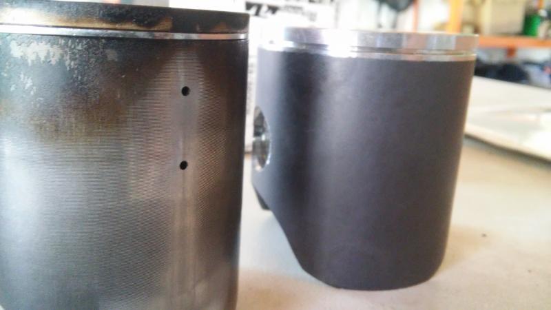

        So wir sind grade fleißig dabei und hab mal ein paar bilder gemacht. Interessieren wuerde mich mal im originalen sind bohrungen drin und im "originalen" nachgekaufen von Husqvarna nicht warum ? Wofuer sind die Bohrungen ? Ist der alte kolben schon oll oll ? LG Pascal
          Kleine Löcher im Kolbenhemd auf der Auslaßseite? Sind für Öltransport.

                        Kann auch wer was zu den kolbenbildern sagen ? Weil ich garnicht genau weiß wie ein "missbrauchter " kolben aussieht oder so :)
