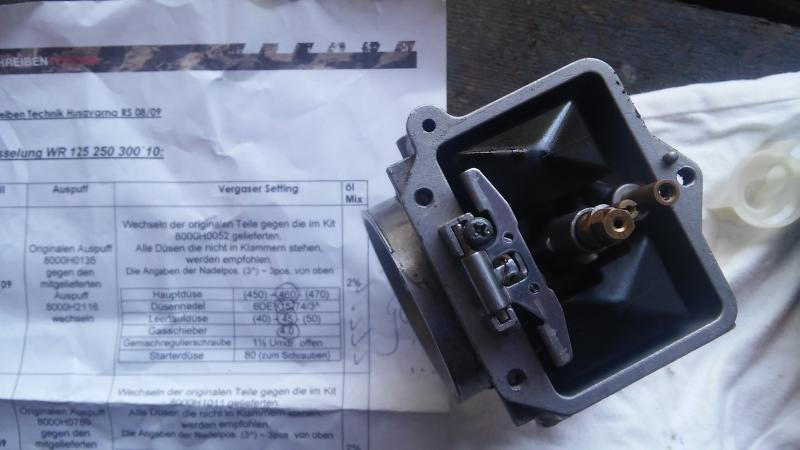

                  Wenn die Probleme bei der aktuellen Hitze schlimmer werden, dann wuerd Ich mal ne kleinere LLD testen. Was ist denn aktuell an Duesen verbaut?

                    So jetzt hab ich ihn mal auf mit dem blatt von meinem haendler die von ihm eingekreisten duesen sind auch drin hab ich nachgeschaut. Und was sollte ich jetzt machen ? Ps. Welche duese ist die ganz rechts ? Erst ist ja die hauptduese (460) dann die leerlaufduese (45) und was ist die 3te? Und was sollte ich jetzt einstellen ? 😅
                    Lg Pascal
                      Mal die LLD eine # kleiner waehlen, also vermutlich 42.
                      Ist das n Mikuni-Vergaser?

                            Wenn die sich bei schnellem Gas geben verschluckt, aber normal hochdreht, wenn du langsam aufziehst, dann ist die LD zu klein.
                            Die dritte Düse ist vermutlich die Choke Düse. (Kann das Bild nicht sehen)

                              Na sie verschluckt sich wenn sie hochdreht aus niedrigen drehzahlen hoch. Ich werde die groeßere mal bestellen und probieren :)
                              • #30
                                Okay die groeßere ist drin und nach kurzer probefahrt habe ich den eindruck dieses verschlucken ist weg nur raucht sie jetzt wie sau was ja ein zeichen von zu fett ist
