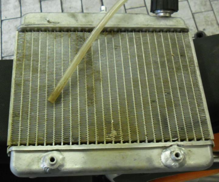

          sollte min 125-150 BH halten dann aber mit Nadellager tauschen . (meist setzen die unbemerkt defekten Kühler durch Überhitzung des Kolbens die Grenze früher :-))

            @ ageess: >>die unbemerkt defekten Kühler<<
            1. Wie kommt das? (eventuell Sturz, klar aber wenn der Kühler noch dicht ist und nur außen eine Reihe Lamellen gedellert ist, verliert er dann an Durchfluss?)
            2. Wie kann ich das prüfen bevor es zu spät ist?
              Es geht um die unteren beiden Kühlerhalter die werden undicht , meist sind dann Tropfen auf dem Motorbloch und am Anlasser zu finden . Man sollten den Kühler unterum nachschweissen lassen wie auf dem Bild und neue Haltegummis verwenden mit 2mm längeren Halteschrauben , damit der Kühler etwas flexibler hängt und sich nicht verspannt.
